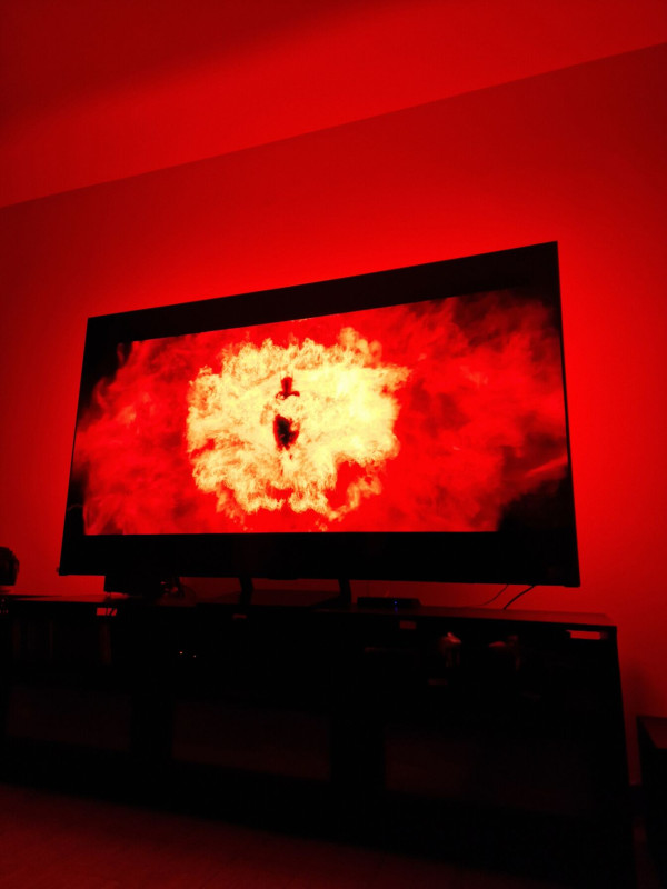

Én Goovie TV Backlight T2-t használok, ez kamerás, tökéletesen megy alulról is, nem kell a TV tetejére tenni, ilyen otrombán mint a képen, ráadásul 4 oldalas és asszem 6 x 4-es a led zóna rács, zónánként kb 20 leddel, szóval teljesen folyamatos a fénye. Összesen legalább 500 led van ha nem több - iszonyú sürű. Tökéletesen megy SDR és HDR; DV tartalommal, és előnye, hogy természetesen a natív TV appokkal is megy, mert látja. Kalibrálható, a HUE az esetek 90%-ban tökéletes, a nagyon fényes fehéreket látja halvány kéknek, de ez nem zavaró. A philips gyári megoldásánál szerintem kajak jobb, ezt a philips oled tv-s szomszéd is így gondolta amikor megnézte az enyémet. A 75-85 colos verziót használom LG 77G3-mal.

Nekem van ilyen Govee Envisual TV Backlight T2, de nem ajánlom. Eleve a rögzítés koncepcionálisan hibás, nem láthatja a teljes képernyőt a kamera. A színhelyesség is csapnivaló.
Ha nem a konzolra rakja az ember a kamerát, hanem jóval távolabb valahogy a tv alatti állványra, akkor látja a teljes képernyőt és a nagyobb betekintési szög miatt a színek is ponotsabbak lesznek, habár OLED-en elvileg ez utóbbi nem akkora probléma. -
