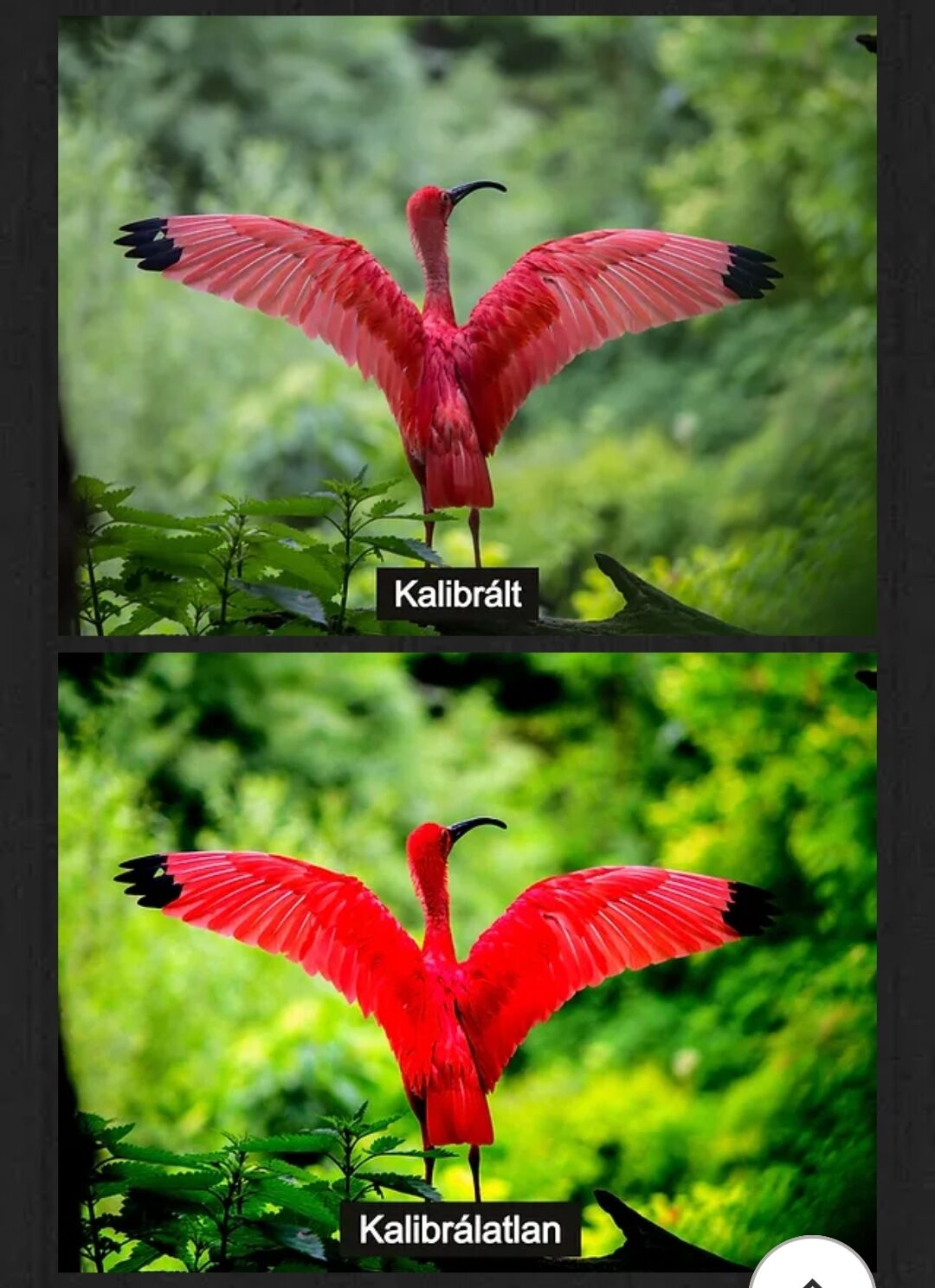

Mert azok tényleg narancs árnyalatúak. Blakeynek tökéletesen igaza van. Valami túlszaturált hamis képhez hasonlítod az új tv-t és azt várod el.
Kicsit diétázni kéne színvilágilag. -

LG csak akkor játsza le a dvt, abban az esetben, ha mind a 2 rajt van a filmen, ha .mp4ben van a fájl. .mkv esetén hdrben fog elindulni. Otthoni moziban használd inkább az világosabb színesebb, mint a színház. Amúgy neked az a bajod, hogy a melegre van állítva a színhőmérséklet, meleg 50 , állítsd át hidegre esetleg. A qled megszoktatta veled a túlszaturált valotlan színeket. Ugyanígy voltam anno mikor a samsung qledről váltottam, először nem voltam elájulva az oledtől, mondom nem nagy durranás a qled jobb, aztán állítgattam plus kell az olednek egy 100 óra mire teljesen bejáratódik. Fóliát levetted róla úgye? Az nagyon sokat ront / tompít a képen, ha fent van. Ha csak ezt nézed 1-2 hétig és utána elveszed a qledet meglátod mennyire szar az oledhez képest. Nekem is meg van még a qled is meg 2 db oled.

Ugye ma már írtam a referenciáról, nos a képen a referencia a kalibrált kép, attól eltérő nem az, mindegy, hogy túl színes vagy kevésbé. Ha a szemedet hozzászoktattad valamelyikhez, akkor számodra az a referencia, mert ahhoz viszonyítasz, ami téves. Javaslom, hogy használd a Mozi/Színház, Filmmaker vagy isf módok valamelyikét, próbáld megszokni, utána már zavaró lesz a túl színes kép, a piros flamingó, stb.

Na itt a baj, nem tudod, hogy milyennek kell lennie, és egy rosszhoz próbálsz igazodni. Ezek után nehéz tanácsot adni, tényleg azt kell venni, ami tetszik és nem érdemes beállítási értékeket kérni, mert az irreleváns lesz számodra. "Pöckölgesd" a beállításokat, ha megtalálod, akkor örülsz, ha nem, akkor veszel másikat.
Ami érne valamit, kihívsz egy szakembert, bekalibrálja a TV-t, esetleg a régit is, és akkor látni fogod a "valóságot". -

Milyen videóról van szó? Csak megnézném, hogy mi narancs vagy piros.
