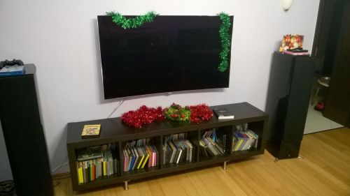

Na, meg is jött az 55EG910! Feldobtam gyorsan a falra (tápkábelt majd akkor forrasztom át a sajátra ha lejárt a pénzvissza gari ideje):
Összevetve az előző 4K 65" modellel:
-Ugyanúgy WebOS 2.0, kezelés remek
-Szinek, kontraszt ugyanúgy hibátlan
-Nincs vinyettálás hibája. A sötét árnyalatok a képernyő szélén sem sötétednek tovább
-hang eléggé rendben van ezen is. Talán a méret miatt valamivel gyengébb.
-4K nem hiányzik, Kivéve YT 4K anyagoknál, ahol azért látszott a részletesség közelebbről.
-Van doboza
