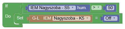

Dodi_30 #4295 üzenetére
én vmi hasonlót csináltam csak a párásítóval, de nem bonyolítottam ennyire meg... csináltam 2 eseményt, az egyik bekapcsol, a másik ki, mivel a tartomány nem fedi egymást (45%> - be; 50%< - ki) így nem ütköznek egymással.
ez a kikapcs, de logikusan uez a bekapcs is, csak a felső sorban 45 és fordított kacsacsőrszerintem szedd szét 2 eseményre és működni fog...

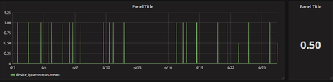

ghck: óra az a telefonhoz kapcsolódik
Dodi_30:
hát, én most megpróbáltam, és elég béna úgy tűnik... (grafikon elmegy, singlestat nem az igazi)
az ip kamera reléjének az állapotát már régóta beküldöm influxdb-be, később lehet vele statisztikázni, mikor meddig volt bekapcsolva pl.
grafanára most próbáltam kiküldeni:Ha be van kapcsolva a relé, akkor az aktuális állapot az 1. grafikonon és singlestat-ban is, de utána kikapcsoltam a relét, akkor singlestaton 0.5-öt jelenít meg a grafana, pedig átállítottam az átlagról, hogy current, azaz aktuális értéket mutasson.
A grafikon nézetben viszon látszik mikor 1 vagy 0 az állapot. (a képen a this month nézet van)
