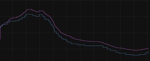

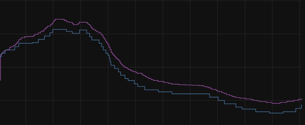

ojb
A képpel én nem a hőmérséklet eltérésre, hanem a jelentési gyakoriság különbségére utaltam...
Nekem a kerek hőmérők "nagyon" együtt járnak.
Volt, amikor 4db jött egyszerre, azokat az asztalon egymás mellé téve ellenőriztem néhány napon keresztül "változó" szobahőmérsékleten.
Meglepő volt, hogy az egymáshoz képest mutatott hőmérséklet eltérés 0.3°C -on belüli volt és együtt mozgott ill a páratartalom mérés eltérése is 5 % -on belüli volt.
Nálam a jelzett kerek hőmérők már egy éve mennek az eredeti CR2450-es elemmel és ezekből a szenzorokból 4db median értéke biztosítja a fűtés vezérléséhez a trigger -t is
a "gyorsaságuk" (relatív sűrű jelentésük) miatt. -

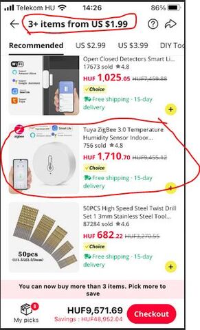

ha az olcsóra mész, akkor inkább a tuya vonalat ajánlom, abból legnagyobb a választék
a zigbee cuccok lokálisan kapcsolódnak a hubhoz, és azokat ha egyszer komolyabbra váltasz, akkor is tudod felhőmentesen használni (az általad linkelt cucc is tuyás, ahoz tuya hubot keress, ha az eszközhöz pedig oda van írva, hogy tuya és ott van a naracssárga-fehét t betűs embléma, akkor bármilyen noname gyártó jó) -
