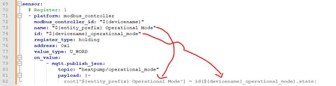

Szóval az api: részt töröltem, gondolom ezzel már megvagy illetve hozzáadtam az mqtt részt.
A többihez meg annyi kell, hogy az egyes platform szenzorokat amiket el akarsz küldeni változás esetén ki kell egészíteni 1-2 új sorral. A name és id változókat kell behelyettesíteni
A topic lehet bármi amit szeretnélA fenti példa ezt fogja HA-nak elküldeni:
Heatpump Operational Mode = heatingHa csak az értéket akarod elküldeni akkor ennyit hagysz benne:
id(${devicename}_operational_mode).state; -

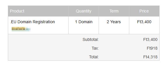

Van előnye az eu domainnek?Van. Olcsó EU állampolgároknak és egy csomó dolog ami .com-on már nem elérhető itt még igen. ~2000huf/év bruttó eléggé baráti sztm

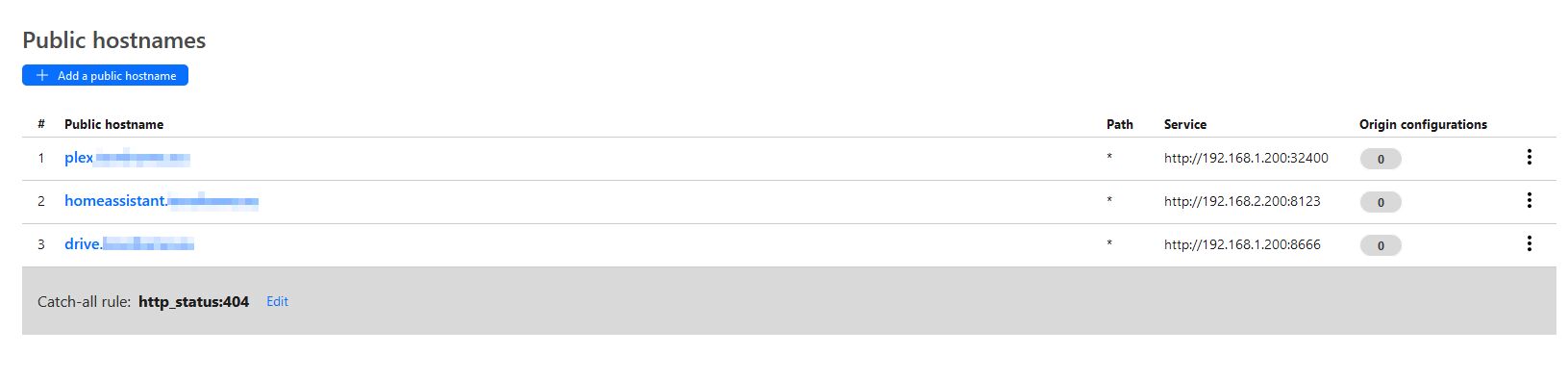

A Home Assistant oldalon annyit kell tenned, hogy egy olyan MQTT szervert hozol létre ami elérhető kintről.
Ehhez a legegyszerűbb a cloudflare tunnel. Kell először egy domain név. Ha nincs még akkor vannak ingyenesek vagy veszel 3000-ért két évre egy .eu címet.
Ez után regisztrálsz cloudflare-re és hozzáadod a domained. A domain névszervereit ezután ott ahol vetted beállítod cloudflare névszerverekre.
Utána HA-ban telepíted a cloudflare plugint és lesz egy kód amit be kell kopiznod oda a cloudflare accountból.
Innentől létrehozhatsz subdomaineket az egyes belső IP-knek.Szóval ha az mqtt szervered 10.0.0.200 akkor cloudflare accountodban létrehozol egy mqtt.mydomain.eu subot amit a 10.0.0.200 címre irányítasz.
És lényegében ennyi. Ha elakadsz van számtalan tutorial a "home assistant cloudflare" szavakra keresve -

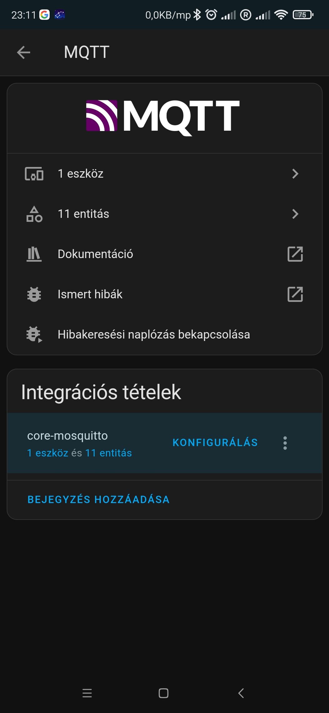

LouiS22
Az ESPHome-ban van MQTT is.
Az alábbi módosítás kell csak:
#api: (ezzel tiltod le az ESPHome "gyári" kapcsolatot - vagy nemes egyszerűséggel törlöd ezt a sort, a # annyit csinál, hogy a fordító figyelemen kívül hagyja. A végeredmény ugyanaz.)
mqtt:
broker: AZ MQTT BRÓKER CÍME, PORTSZÁM NEM KELL!
username: ÉRTELEMSZERŰ
password: ÉRTELEMSZERŰ
discovery: trueMented, fordít, feltölt, örül.
Célszerű előtte törölni a már létrejött entitásokat, mert ugyanazzal a névvel nem tudja majd generálni, tesz majd mögéjük egy _2 megjegyzést.

Pedig MQTT a legegyszerűbb. Cloudflare tunnelen hozzárendelsz az MQTT brókerhez egy subdomain-t és ha az az esphome eszköz rendelkezik internet kapcsolattal akkor azon elküldi neked az adatokat. Ha nem használtál még MQTT-t manuálisan konfigurálva persze el fog egy ideig tartani de őszintén nem lesz hosszabb mint beállítani egy teljesen új HA-t remote eléréssel

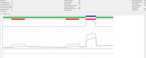

Az elmúlt bő 1 hétben külön termosztát nélkül használtam az OTGW-t, tehát folyamatosan kellett beküldenem a CS=[x] parancsokat, legalábbis ha azt akartam, hogy menjen a fűtés.
Mert hogy az OTGW 5.2-es firmware-ében bejött egy ilyen változás:Limit the validity of a CS command. A remotely set control setpoint expires after just over a minute. This is a safety feature to prevent runaway heating when the controlling program loses its connection, or crashes.
Forrás: [link]
Nekem idei beszerzésű az OTGW ami újabb PIC-et tartalmaz, emiatt nem tudok 6.0-nál régebbire visszamenni (tehát az 5.2 előttire sem), amiben ne lenne benne ez a fenti dolog, hogy csak 1 percig érvényes a kiadott CS parancs.
Próbáltam azt is, hogy az SH paranccsal indítom/szabályozom a fűtést, de az úgy tűnik nálam semmit sem csinált.Amúgy ez a Setpoint még mindig sántít nekem egy kicsit, mert hiába tartom a setpoint-ot (CS) folyamatosan 35 fokon, úgy tűnik a kazán kicsit leszarja és csak annyiból veszi figyelembe, hogy fűtsön-e vagy sem. A vízhőmérsékletet viszont onnan szedi amit megadok neki előremenőben a fizikai gombokkal a kazánon beállítva.
Tehát ha a kazán 38-ra volt állítva (pedig ez elvileg a maximum, nem az hogy pont ennyi legyen), akkor csinált nekem 33-43 fokos vizet. Itt már nem kapcsolgatott 5-8 percenként, sokkal ritkábban állt csak le. Most viszont 36-ra beállítva 31-41 fokosat csinál.Én nem pont ezt várnám, de ma megjött a Lyric T6-os termosztát, hátha azt már sikerül kicsit kifinomultabban használni.

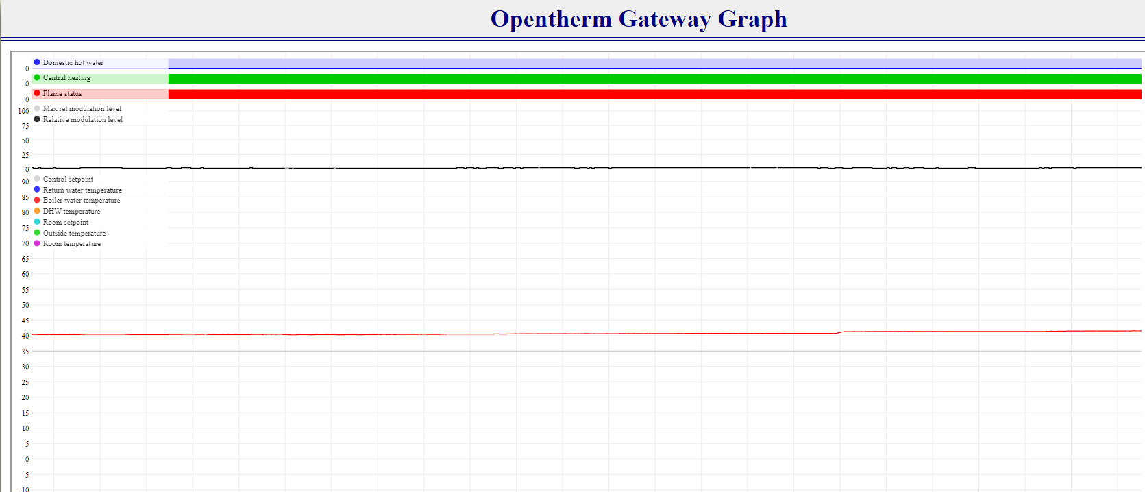

Szóval ezt a Control Setpoint-ot (CS) nem sikerült még teljesen értelmeznem. Ha esetleg valaki képben van segíthetne.
Konkrétan az van, hogy először be volt állítva (ha jól emlékszem) 40 fokra a kazánon a max. előremenő hőmérséklet (fűtésről beszélek). A CS-t az OTGW-en 45-re állítottam és így azt láttam, hogy a Boiler water temperature 35 és 45 fok között ingadozik. Konkrétan miután felfűtötte 45 fokra, akkor abbahagyta a fűtést és akkor indult újra, amikor 35 fokra esett. Ezek mentek ilyen 5+8 perces időközönként.
Lásd a 10 napja feltöltött képem.Miután beállítottam 33 fokra (azt hiszem mind a CS-t, mind a kazán max. előremenőt), akkor a minimum és maximum értékek 28 és 38 között változtak, tehát ez alapján próbálja tartani ezt a +- 5 fok közötti tartományt.
Ugyanez a (kb) +-5 fokos tartomány látszik a te képeden is, ugyan sokkal ritkább periódusokkal, de ez a különbség biztos a nálam egyelőre hiányzó külső szigetelés miatt van.Viszont erre az elméletre most rácáfol amit utoljára beállítottam:
A kazánt feltoltam megint 40 fokra, a CS-t viszont csak 35-re. Így viszont azt csinálja, hogy folyamatosan fűt, a víz pedig 40-41 fokos. [kép]Szóval most egy picit elvesztem. Hogy működik ez az egész? Tudja valaki?
A kazán leírásában találtam egy ilyet:
Túlszabályozás gátlási periódus fűtési üzem alatt. (két fűtés indítása között, a beállított időt mindenképpen megvárja).
És ez van 5 percre állítva. Gyanítom, hogy a fenti képen látható 5 perc "pihi" 2 fűtés között innen jön neki. Ez 0 és 15 között állítható. Vajon ha levinném 0-ra azzal nyernék valamit? -
