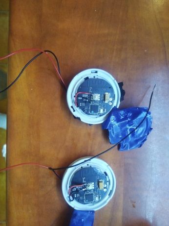

Nem tudom volt-e már szó róla, de hátha hasznos lehet:
Adott volt egy dupla nyomógomb a nappaliban, eddig két dimmert vezérelt. Ezt szerettem volna xiaomi nyomógombokkal használni. A probléma az volt hogy a dupla nyomó nem két független áramkörből áll, hanem
van egy közös és két kapcsolt. Aki mer az nyer alapon össze kötöttem a két xiaomi egyik lábát (képen a piros vezetékeket) ez lett a közös, és láss csodát működik (egyenlőre, hogy hosszú távon megeszik-e egymást majd kiderül).
Így egy 65-ös dobozból már tetemes mennyiségű kapcsolást meg lehet oldani. -
