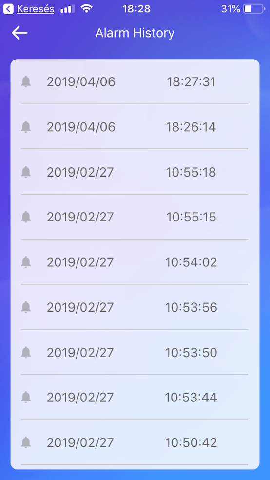

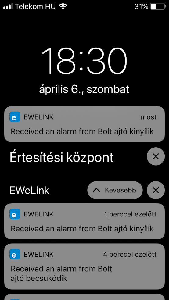

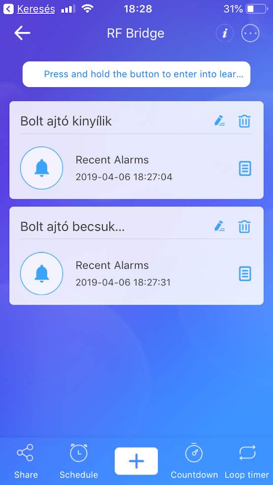

Igen. (433 esetében)
Tud [Push] üzenetet és [History]-t FONTOS!!! Az aktuális állapotra csak következtetni lehet. Csak állapotváltozást (csukva -> nyitva ill. nyitva -> csukva) tud elküldeni. Sőt ehhez is olyan [door sensor] kell, ami mindkét állapotot eltudja küldeni az [eWeLink].-nek
Az RFBridge csak max 4 (2+2) Alarm-eszközt tud lekezelni !!! -
