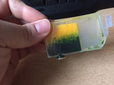

Sziasztok
Már két éve működik hibátlanul a Canon MG 5350-es nyomtatóm.
Egy hete (mindig ugyanazt az utángyártott tintapatron típust használom, már majd két éve )
nem nyomtatott a papírra és nem is fénymásolt. A fej mozgott a gépben, a papír is
olyan lassan ment át, mintha nyomtatás történne, de üres volt a lap, többször is próbáltam, szöveggel, képpel.
A nyomtató hibát nem írt ki, patronokban van tinta bőven, elvégeztem a fúvóka tisztítást is több alkalommal, de semmi nem változott.
Az újratelepítés és frissítés sem segít. Tudtok valami más módszert javasolni ? Előre is köszönöm. -

geeksnake
Nos továbbra is kínlódok a nyomtatómmal (Canon IP4200). Lehetőleg nem igazán szeretném cserélni, mert ahogy olvasgattam elég drágán lehet csak normális nyomtatót kapni (kritérium nálam a lemezre nyomtatás).
Szóval a most kifogyott sárga patron így néz ki:
Ha jól gondolom, akkor fejből folyik vissza bele a másik színű tinta...
Kérdés, hogy ennek mi lehet az oka? Értem én, hogy EZ-Print tinta, de nehogy már 10e HUF-ért vegyek Canon tintát... Nézegettem bele CIS-t, hátha azzal jó lenne, csak kérdés, hogy ez a probléma miből fakad? Mert, ha a fej a hibás akkor ne vegyek fölöslegesen bele CIS rendszert...
Köszi a segítséget / tanácsokat!
