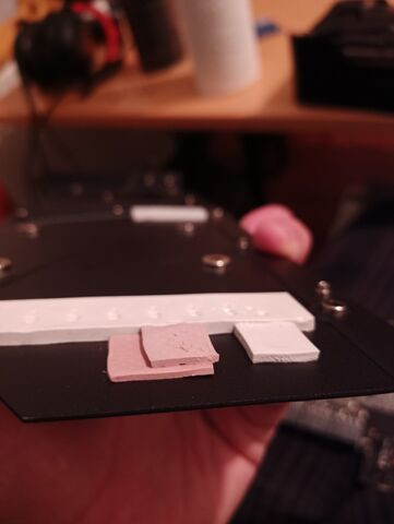

Nekem ez nem sikerül úgyhogy egy 0,5mm és 1mm es csíkok pihennek egymáson...
"Van fotód a hátlap szerelésről?"
Nem igazán, csak egy béna fotó oldalról ahol a padokat hasonlítom össze...
A vastag fehér (3mm) VRM hátulját(alját) hűti, db 1,5mm Grizzly, és egy kocka a régi vram padból kb 2mm -

Thermal Grizzly Kryonaut ot használok cpu hoz is és gpu hoz is, ár érték arányba jó, természetesen nem a legjobb, de az MX-4-től jobb.
A hátlapot is levettem, ott a gyári padból 3mm-es volt, plusz egy 30x30x0,5mm es a gpu túloldalán. cserélve lettek..
Sőtt a a Vramok túloldalához, ami a backplate alatt van, is tettem egy-egy csíkot hogy onnan is vigye el a hőt.... -

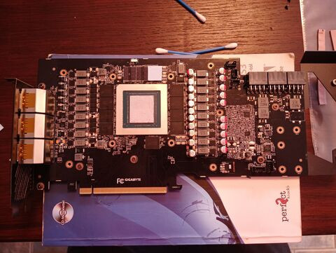

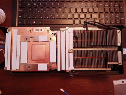

Túlvagyok a padozáson, megosztanám a tapasztalataimat hátha valakinek a segítségére válik.
Úgy kezdtem hogy megpróbáltam a neten összeszedni hogy hova milyen méretű pad kell, ezeket kellő mennyiségbe be is szereztem(főleg 1,5mm TG minus padokat). Leszedtem a hűtőbordát rögtön rájöttem, ennek az első lépésnek kellett volna lennie, mivel én más vastagságú padokat mértem mint ami a neten fellelhető infó volt. Például a kondik, VRM és kisebb chipekhez tartozó pad csak 1mm gyárilag, de van ami 0,5mm. A VRAM-é 3mm-nek tűnt..(valójában 1,5mm)
Csak hátul a backplate alatt volt az amire készültem, azaz 3mm. Rendeltem tehát még egy adag pad-ot, és kezdetét vette a végeláthatatlan piszmogás.
A második, talán legnagyobb hiba amit elkövettem az az hogy maximalista megoldásban gondolkodtam, nem csak a problémát akartam megoldani (Vram túlmelegedés), hanem hamár szétszedem, akkor mindenhol lecserélem a pad-okat. Ez azon túl hogy valószínűleg teljesen felesleges volt(pl.: a kondik nem termelnek számottevő hőt), sok órával meghosszabbította a folyamatot. Tökéletesen elég lett volna csak a gpu újrapasztázása, és Vram padozás.
A szívás abból adodik hogy az PCB alkatrészek 3080 esetében 10 különálló hűtő csoportba tagolódik, ami kb 5 különböző magasságban helyezkedik el, de azt sem tökéletesen egyformán.
Ez lehet a magyarázata hogy gyári padok rossz hővezetők, mert viszont nagyon rugalmasnak kellett lennie, hogy a fent említett körülmények között mindenhez is jól illeszkedjenek.
És hát a TG minus pad bár jó hővezető, baromira nem rugalmas...
Így kb 12szer kellett szét és össze tennem a kártyát, figyelve hogy mindenhol jól érintkezik minden alkatrész, mert ha csak az egyik soron nagyobb volt fél mm-el a pad, a mellette lévő két sort tuti kiemelte...
Onnan tudtam hogy készen vagyok, hogy az összes padon enyhén látni lehetett a belenyomódó alkatrészeket.
Nem volt más hátra mint a teszt!! Dobpergééééésssss!!!
Pont ugyan olyan hőmérsékletet mértem mint a művelet elött, talán 1-2 fokkal rosszabbat...
Már barátkoztam a gondolattal hogy ez egyszerűen nem jött be, nem sikerülhet minden projekt amibe belevágok.
Egy dolgot még kipróbálok, gondoltam. Bár kicsit kókány megoldás, rosszabb nem lesz tőle. Újra szétszedtem, és minden memória chip tetejére tettem egy nagyon kicsi pötty hő pasztát.
Vram
ΔT -30 °C maximális terhelésen
ΔT -20 °C játék közben.
Konklúzió, egy két gondolat:
Mindenképpen javasolt csak a Vram padokat cserélni, és a backplate alatt lévőket.
A gyári padok nagyon rugalmasak, rossz hővezetőek, és sok olaj "olvad" ki belőlük a hőterhelésre.
A backplate ventivel való hűtése semmit nem ér, ha telerakod bordával talán csökken egy pár fokkal..
Szinte kizártnak tartom hogy egy 3090 Vramjai akár csak egy év bányászat után ne degradálójának, throttling ide vagy oda.
