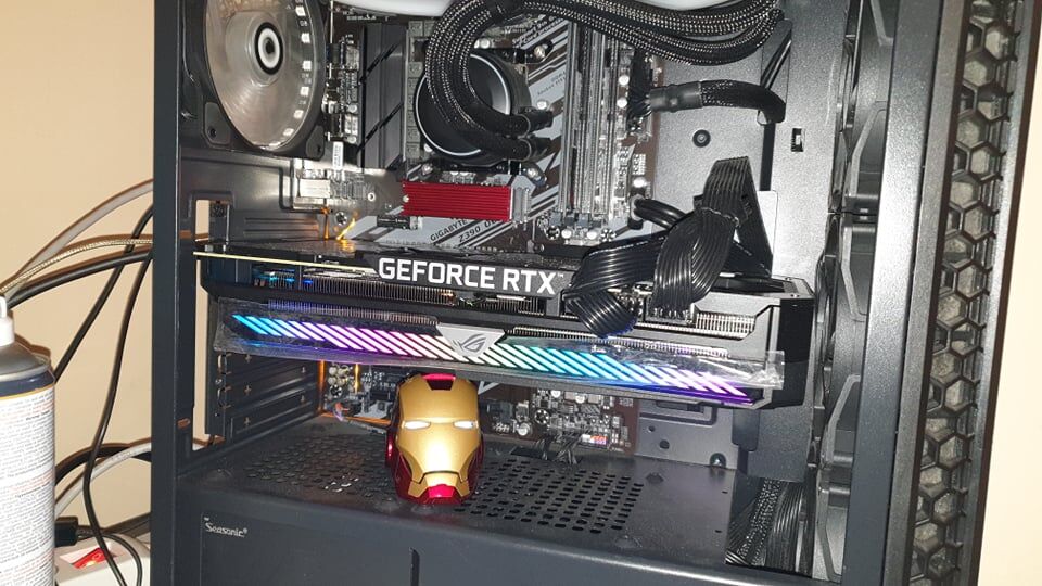

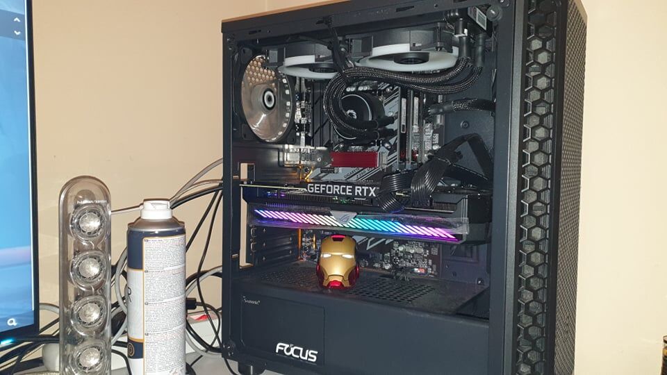

Szeretném megosztani örömöm.
Végre sikerült megvan. igen Őt akartam. -

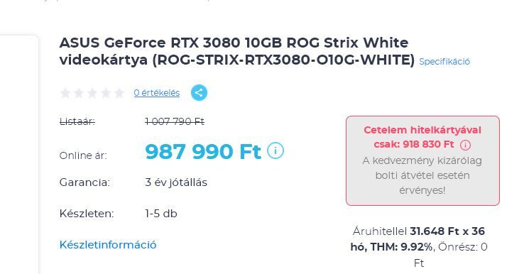

Na, holnapra meglesz az egymilla online ár Aquánál a 3080-ra?

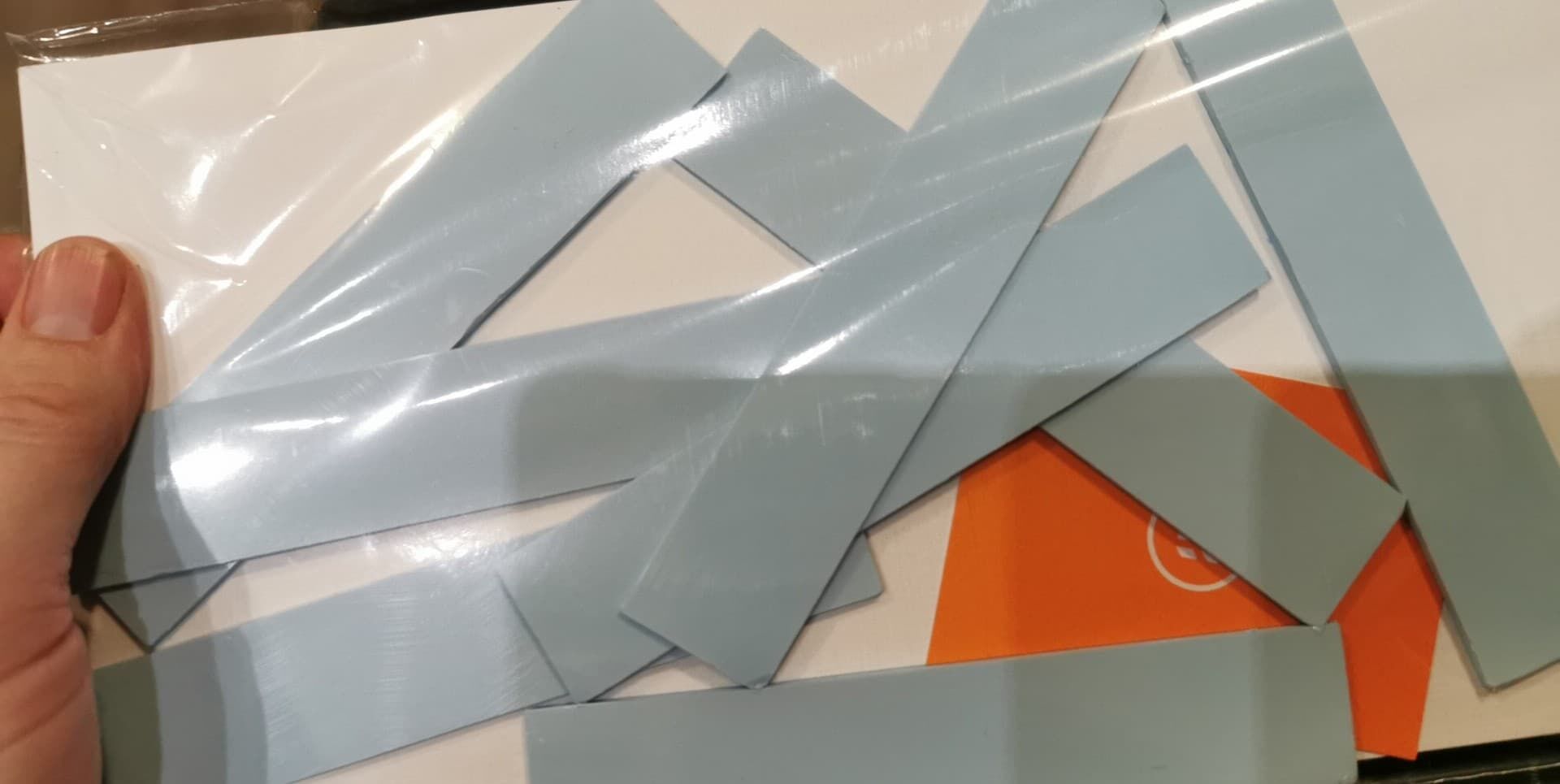

Találtam egy kicsivel olcsóbbat ami sztem ugyanolyan jó lehet, de mennyit pakoljak a bp-re, 6-8db?

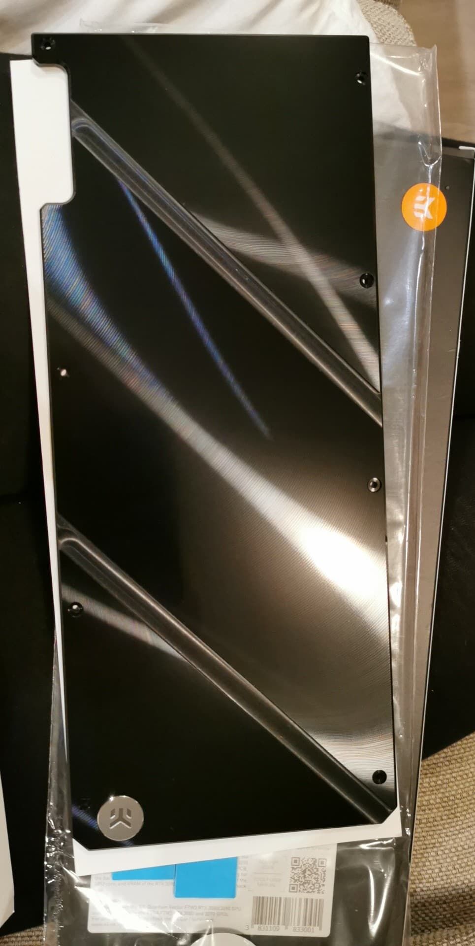

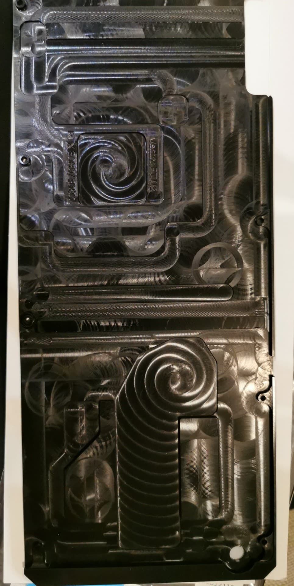

En a Gelidekre durvan 18.000Ft-ot koltottem a blokkhoz+hatlap, alul/felul kapott a VGA mindenhol ahol kell neki.
Nem volt olcso, de joval a Te verziod alatt jott ki.
Sajnos nem olcso mulatsag, foleg ha jot akarsz.Thermnal Grizzly mellett az szol, hogy sokkal nagyobb mereteket kapsz dragabban ugyan, de a Gelid az ijjesztoen picike, epp ezert vennem kellett tobb darabot a kulonbozo meretekbol.
Szerk: (#19900) MPowerPH igen ezek tenyleg lagyak, nekem is az egyik kollega a vizes topikbol ajanlotta oket, de nem is bantam meg, mert tenyleg jo cucc
