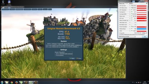

boost 2 clock 1637Mhz terhelés alatt.
unigine heaven 4.0 lefutott simán.És semmi gondom a két említett játéknál sem BF4-C3.Feszelés nincs csak power limit kitolva csutkára,plusz venti profil belőve.Bizony szépen muzsikál.Jah és vram tuning off az ment vissza alapra,feleslegesnek tartottam nyúzni. -

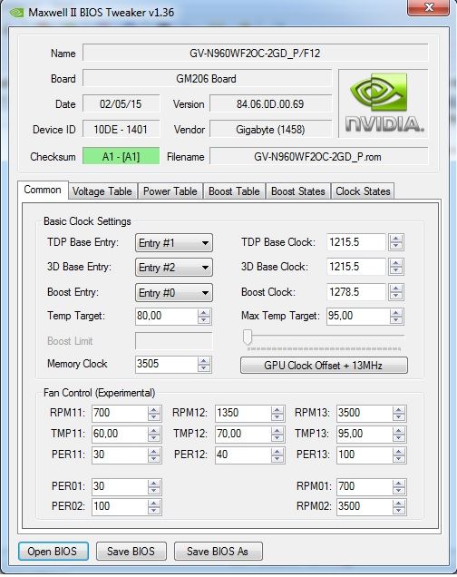

@Bios-al kellet csinálni. Nekem is úgy kellet DVI-I vel a DP-t , DVI-D vel pedig a DD-t. Szóval két bios kell nekem is egy használatos meg egy tartalék. Igen ez elég zavaró hogy egy név alatt több félét is kiadnak. Ráadásként még a honlapon se tesznek különbséget az egyes alverziók között.

Persze tudom hogy 1xre csak 1 megy fel. Csak ugye mindenhol a P végződésű bios van amit DVI-I n kell felrakni a gyáriban meg van DVI-D s is. Nekem pl a verziószámok sem egyeznek. Mindkettő F12 de a P 69 végű a D meg 68.
Ezért kérdeztem hogy elég csak az egyiket felrakni? A másik az csak tartalék bios? És melyik az amit aktívan használ? -

A weboldalon lévők közül nekem egy sem ment fel a @bios-al. Az enyémnek 84.06.0D.00.69 a verziószáma. Az előző is ez volt.
Apropó nem mentettem el a gyári biost ha valakinek van F11-es bios-a mind a két file (GV-N960WF2OC-2GD_P.F11 , GV-N960WF2OC-2GD_D.F11) Megköszönném ha elküldené a az emilemre.
Egyáltalán fel kell tenni mindkettőt? Mert a techpoweren is csak az egyik van fent. -

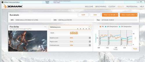

Sok program jó, bár hiába hittem, hogy 8100MHz-en jó lesz miközben a Heaven eldobja.
Huu bocsi, de én már bezavarodtam ezekkel a GPU órajelekkel amit írsz. Inkább csak a boostot írd le(mindenkinek más a boost órajel).
Én úgy tapasztaltam ha Heaven-ben 8-10 kört kibír az adott órajelen akkor okés. -

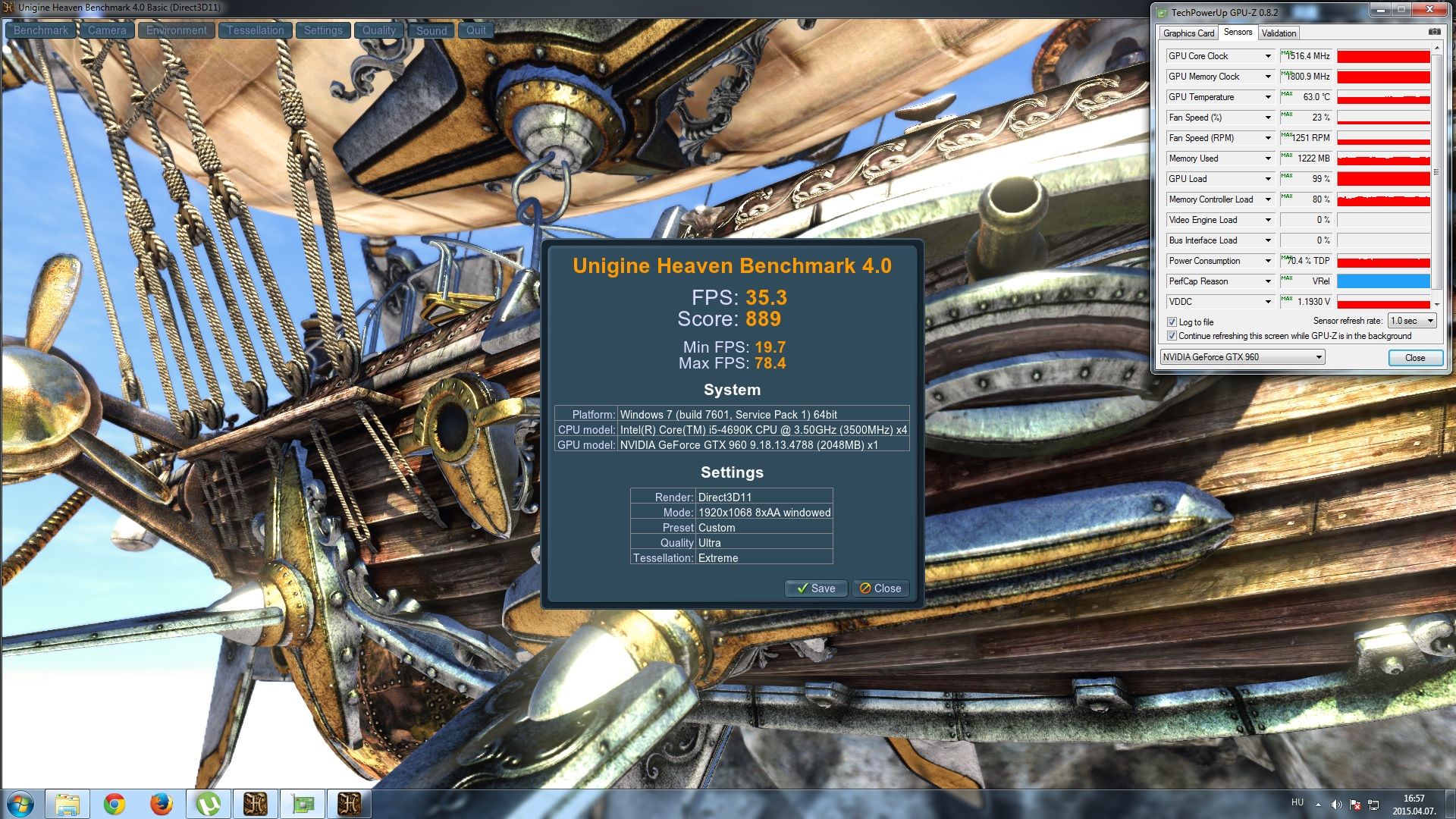

synthattik
synthattik

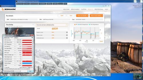

Kipróbáltam én is a benchet ,még tuningolva is lefut,nekem is a legújabb van fent,az a 350-es béta vagy mi a szösz.
A neted az 100Mbit?Próbából letöltöttem guru 3d-ről,és 1 perc alatt lent volt.
Letöltőoldalakat nem szoktam használni,de google drive-ra feldobhatom,megadod a mail címedet,és átküldöm,hátha onnan gyorsabban lejön. -

Érdekes ez a teszt,mert ha 1-re futtatod van hogy bereccen,és elég rossz a minimum,egyből újraindítod,és ez a dőcc nem lesz benn,és jók a minimumok is.

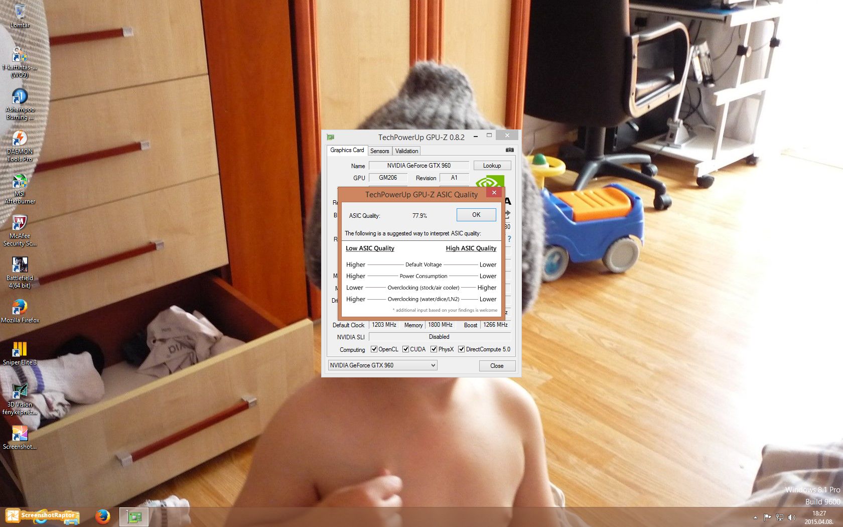

asic 70.2%
Te ha adsz neki +feszt,akkor többet megy a gpu?Mert nálam már az sem segít,nem megy tőle jobban,amit alapfeszen tud,azt tudja a kártya. -

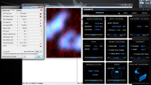

GPU 1530MHz
MEM 8080MHz
Hőmérséklet gyári venti beállításokkal max 66-67 volt, direkt lekapcsoltam a házventiket lássam mit tud. Szerintem 60-62 körül lehet a vége normális szellőzéssel.
A GTX660-ashoz képest ez valami brutall tuningot bír. A GPU még 1550 körül sem dobta el a Heavent, viszont már láttam pöttyözést. Feszültséget nem emeltem, valszeg egy ideig nem is fogok. -
