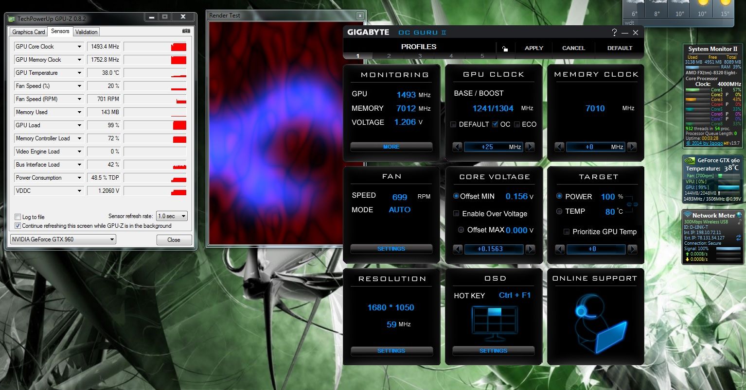

Üdv mindenkinek!
Beléptem én is klubba egy ilyen GV-N960WF2OC-2GD kártyával. Elsőre jó választásnak tűnik. Majd az idő eldönti. A régi Giga 460-asomat váltottam vele.
Aki szeret "mókolni" az OCGuru feldobott egy bios frissítést (F12-es) A boost órajelet 1405-röl feltolja 1468-ra. http://www.tomshardware.de .
