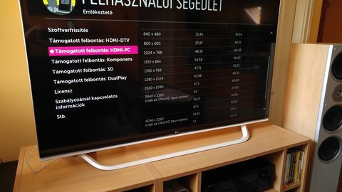

hackeeeee #23757 üzenetére
Nekem 4k-s tv-m van. HDMI 2.0 megy a 60Hz igen És mivel a tv-n csak HDMI csatlakozó van nem fogok ezért DP-HDMI kábelt venni főleg hogy nem sok van ilyen és 6k-nál kezdődik. Meg itthon van HDMI-HDMI kábel több is. 2k-ért vettem anno és simán átviszi a 60Hz-t. Felesleges a drága kábel. Tű éles a kép.
ÁdiBá
torma1981 #23754 üzenetére
Játszani nem elég a sima HDMI
Az Ultra HD felbontás 3840x2160px. Ennek a 21:9-es változata a 4096x2160px. A HDMI 1.4 kábelek ezt a felbontást tudták kezelni 24 illetve 30 kép/másodperces képfrissítéssel.
A HDMI 2.0 ezt a 4K felbontást (3840x2160px) tudja kezelni 60Hz-es képfrissítés mellett. A 4096x2160px képarány frissítési frekvenciája is javul, de azt még nem lehet tudni, hogy milyen mértékben, valószínűleg itt is 60fps lesz a nyerő. -

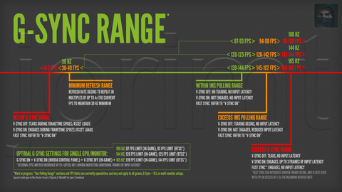

Leszedtem a RTTS fps limitert, teszteltem így is: Függőleges sync (Vsync) driverből: Gyors, játékban (Doom) Vsync kikapcsolva.
Fraps viszont így is ~110 fps-t ír, mintha lenne minimális tearing.Akkor most ha driverben beállítom a Vsync-ot akkor az csak akkor "kapcsol be", ha játékban is bekapcsolom? Vagy ez hogy működik? Mindkettőben be kell lennie kapcsolva? Elég a driverben? Vagy Fraps volt elcseszve?
