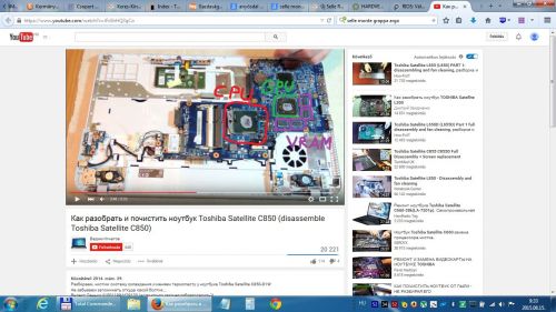

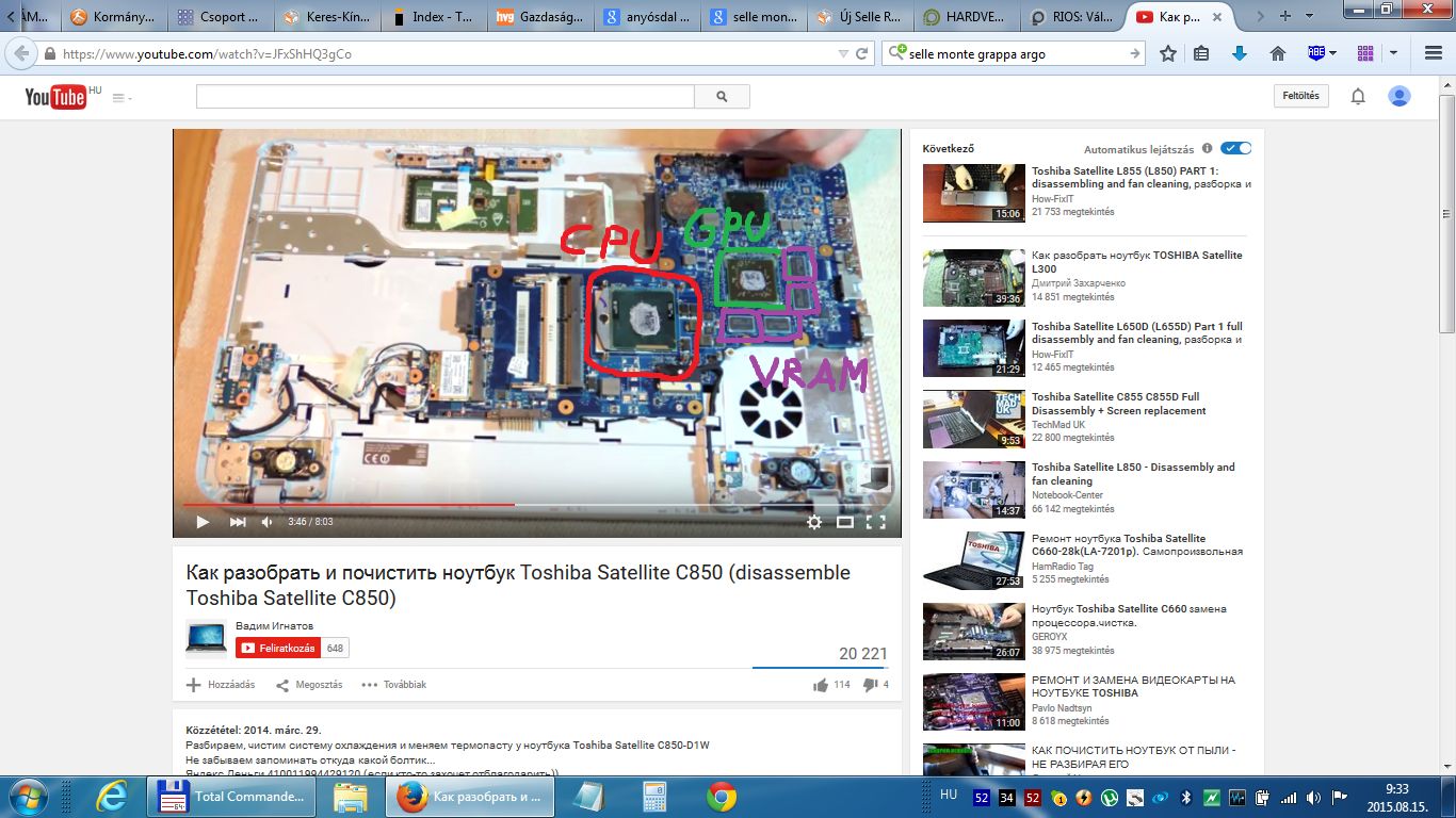

xenon2 #11515 üzenetére
Ez gyárilag ilyen?
Kizárt.
Gondolom akkor nem is megy a gép, mert seperc alatt túlmelegszik a GPU.
Hővezető gap pad szokott ott lenni.Aprón keress hozzá "gap pad" néven szoktam látni.
Ez kis szivacsszerű lap, amit akár 2sm-es darabokra is szoktak vágni hőátadó képessége van, a hézagokat töltik ki vele.
Vagy valami nem jól lett csavarozva, és ezért van 2mm-es rés. -

Biztos, h ez cserélhető VGA-s gép?
Kétféleképp szerelték.
IGP-vel, és dedikált VGA-val, de ez utóbbi is forrasztva van az alaplapra.
Itt van szerelési video, ezen legalábbis látszik az alaplapra forrasztott GPU, ill körülötte a memóriamodulok.Hol találtad, h ebben cserélhető MXM-es videokártya van?
Esetleg szedd le a gép alját, h lássuk, milyen belülről.
