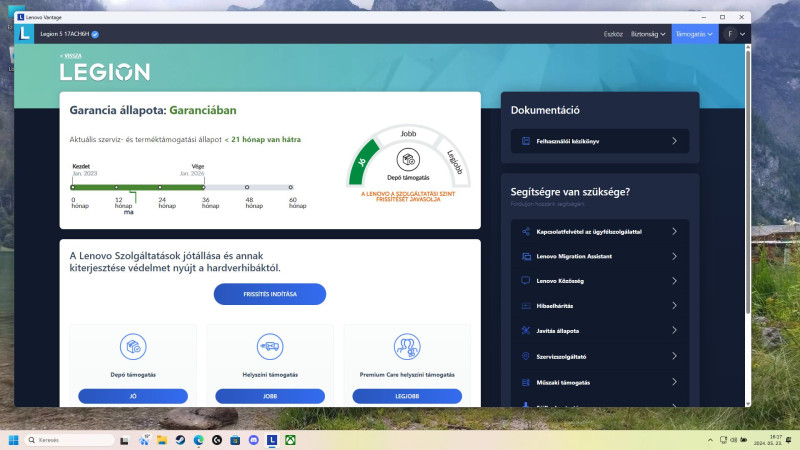

Amennyiben a gép valóban másfél éves, akkor garanciális szervizbe vele, és kérni kell rá egy komplett hűtés cserét. Amióta a TMX helyett megkaptuk ezeknek a szervízjogát, ömlik be hozzánk a sok Legion és Idepad betegágy a hűtés panaszokkal, na meg a zsanértörés hegyek.

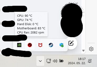

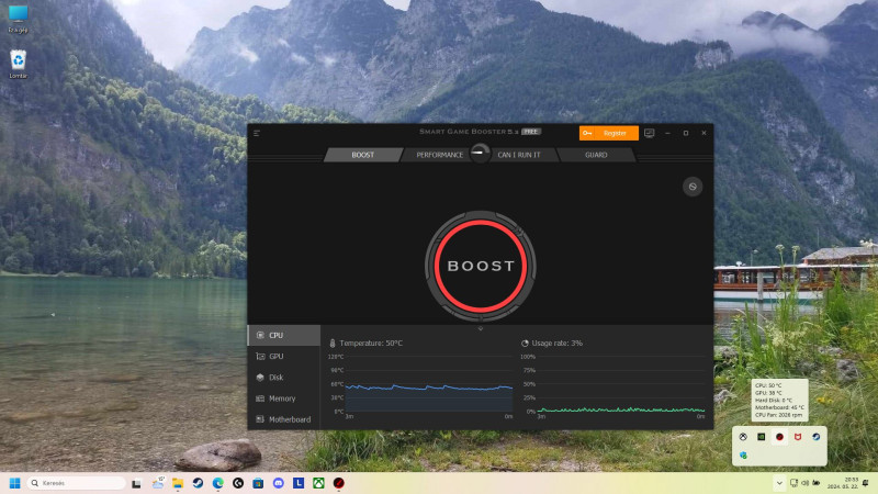

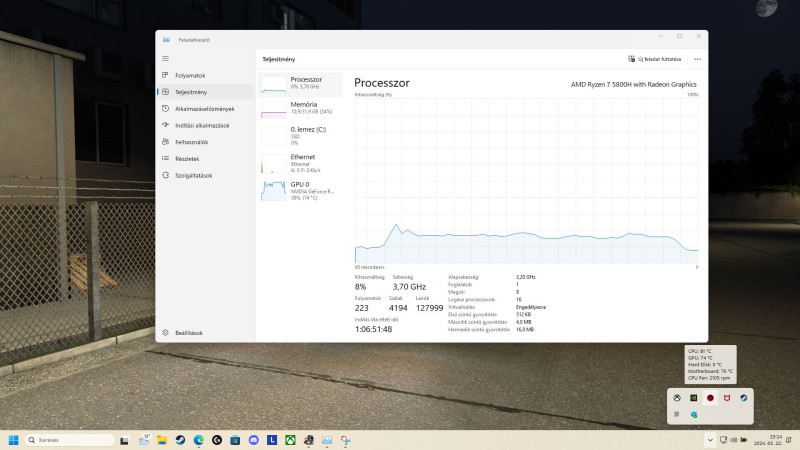

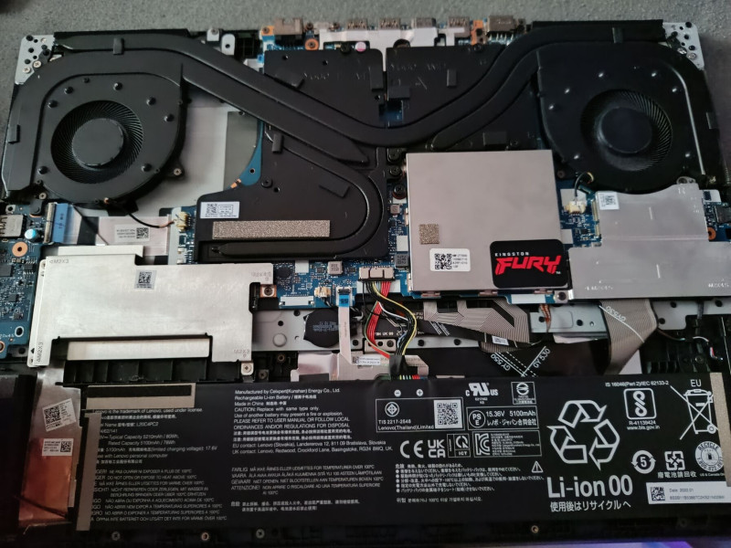

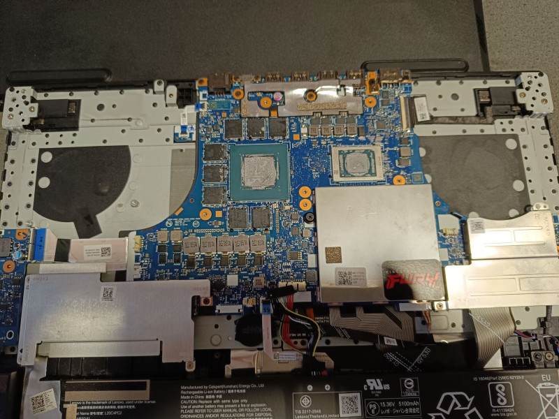

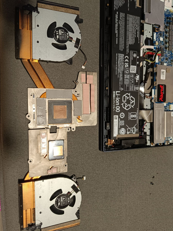

Üdvözletem
A problémám a hűtéssel lenne, a gépem Legion 5-17ACH6H Laptop
Újra pasztáztam a procit meg a vga-át és nem csinálok semmit akkor is ennyi a hőfok:
Ha meg játszom akkor meg:
másfél éves a gép, teljesen kivan pucolva nem poros. nem tudom mitévő legyek ha az egész hűtő rendszert kellene cserélni sajna csak az ebay-en találtam hozzá másikat.
Válaszokat előre is köszi. -

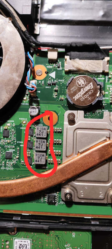

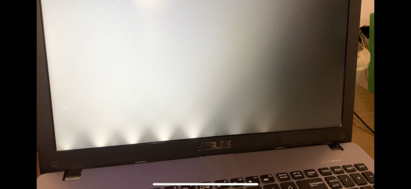

baly81
Nem próbáltátok kimérni az alaplapod backlit világításának csatlakozó (kimenő) feszültségét? Lehet hogy az RGB-s szalagkábel kis módosításával tudtál volna (egy kis) színt/világítást varázsolni a billentyűzetre! Mondjuk ez a varázslás csak akkor hat, ha az új billentyűzeted világítása nem sávokra osztott, máskülönben több mókolás kell.

Egy kis helyzetjelentés. A középső opció lett választva. Korrekt módon szakszerűen ki is cserélték. Egy bökkenő akadt. Az ott látott billentyűzet RGB csatlakozós volt. Nekem a gép alapból csak az egyszínű piros világítást tudta, és a csatlakozója is picit más volt. De korrekt módon megbeszéltük az elején, hogy igen a bill jó lesz a világítás 50-50 akarom így is?
Végül a világítást sajnos nem sikerült összehozni, de úgy voltam vele működjön.
Ezzel a fehér billel nekem tök új laptop hatást ad viszont a régi piros helyett
Köszönöm még 1x Önnek is a megosztást szerintem így elég "olcsón" sikerült megúsznom a dolgokat. Főleg hogy egyébként ilyen bill-t itthon nagyon nem is találok szinte.
baly81
kreten67
#20938
Én is tippeltem volna alaplapi tápkörre elsőként, ha nincs tudatomban ez a fenefurcsa bekapcsolási mód. Különben én sem találkoztam még hasonló megoldásokkal. A Machenike esetében felhívtam a havert, hogy miért nem kapcsol be, rossz(?), ő mondta, hogy nyomjam mellé az Fn-t is. Már akkor, illetve a driverezésénél eldöntöttem, hogy nem kell ilyen laptop!
