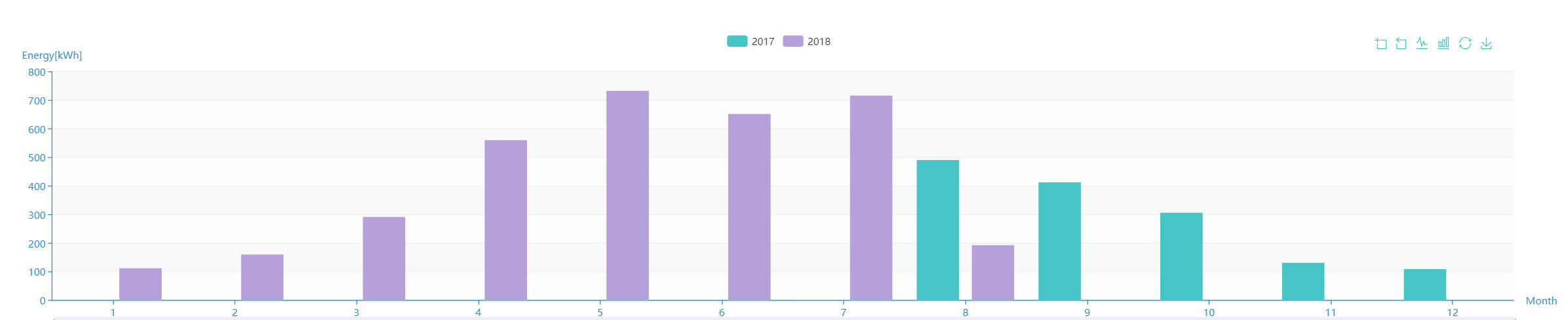

Csak megerősíteni tudom a kollegát, sajnos hiába jobb az idő hűvösebbre fordultával a napelemek hatásfoka, nyáron a több napsütés és a beesési szög miatt jóval több a termelés. Bár jellemzően pillanatérték lehet magasabb ősszel a hűvöseb déli órákban, mint a forró nyáron, de télen, mikor a nap 19 fokon delel, esélye sincs a napelemnek hatékonynak lenni.
Íme egy 2017-es éves adat:

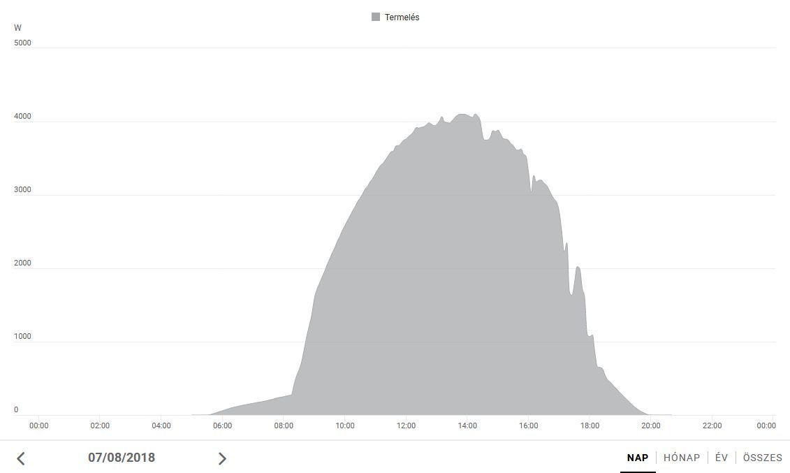

4870-et az inverter írta... az óra állások:
első éves leolvasás 2018.06.15
- fogyasztás: 2462
- visszatáplálás: 2765
itt volt 303kw túltermelés (jövőre nem lesz csak -800 alá nem mertem menni... most látom, hogy -1000-ig simán le lehet menni télen)2018.08.08 (2017 augusztus 9-én indult a rendszer):
- fogyasztás 2712 kW
- visszatáplálás 3742 kW
jelenleg: 727kW pluszban vagyunk...rakok ide egy chartot a termelésről mivel az augustus 2017 törthónap illetve most is így kicsit fura de ez az elmúlt 1 év
Köszi, de talán az a legjobb az egészben, hogy tudom az elmúlt 1 évben 4870 kw-nyi árammal segítettem a környezetet... így ennyivel csökkentettem a saját co2 kibocsájtásomat... (és már csak 11 év a megtérülés
ha délre nézne a tető akkor beleférne 10-be...).Az inverter szerint (nem tudom mennyire valós az adat):
- 8,64 fát védtem meg
- 4,86 tonna Co2-t spóroltam meg
No meglett a rendszerem 1 éves termelése... (1-2 fél napos-napos leállással) 4870 kw termelés lett
