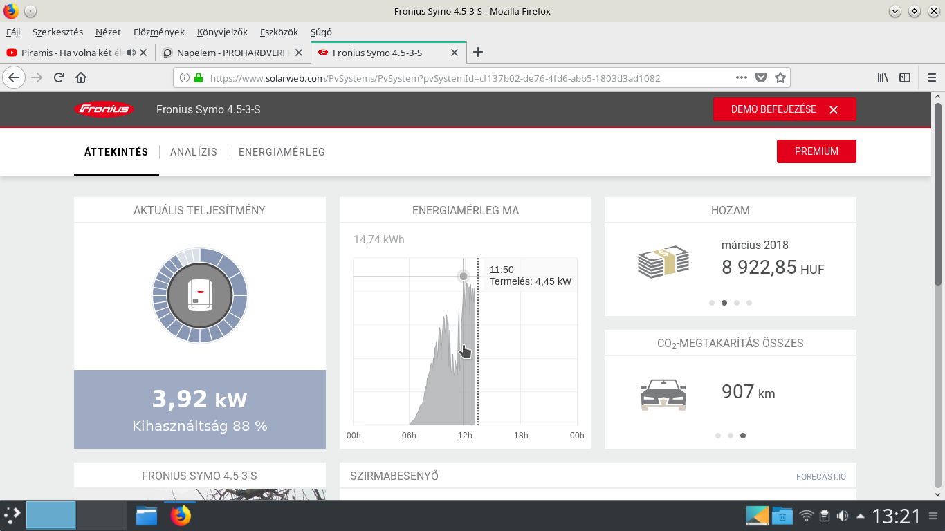

Sziasztok! segítségre volna szükségem. Van egy napelemes rendszer és Fronius Simo inverterrel van szerelve.Eddig tudtam a termelést neten követni a fronius net figyelő segítségével.Az inverter wifi-n keresztül kapcsolódik a ruterhez.A telepítéskor a telepítést végző állította be és eddig tökéletesen működött. Egy hete a szolgáltató cserélte a rutert és azóta nincs kapcsolatba a figyelővel. Az új ruterrel minden jelszó és név megváltozott. Gondolom az inverternél is át kellene a jelszót és nevet állítani,csak nem tudom hogy hogyan. A telepítést végző nem található.Amennyiben valaki tudna kérem segítsen. Köszönöm előre is.

válasz demisped #420 üzenetére
Vagy ha tudod a MAC számát a simonak akkor a routerben ossz ki neki egy reserved fix IP címet a routered alhálózatából de a DHCP tartományon kívül és kösd rá UTP egyenes-kötésű kábellel a routered egyik LAN portjára és a pici kapcsolót váltsd át a simo UTP luka mellett .... oszt jónapot .... örökre vasalva.
