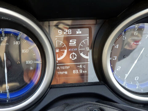

Vettél volna egy 2 éves 530as tmaxot, azóta csak a kötelezőkre költöttél volna
Tunigolni nem kell. Jól megy, futómű fék kiválóVan amúgy egy komolyabb típushibája az 530nak (meghajtó tengely zsírozására oda kell figyelni. 10-15e km-enként újra kell kenni. 2017től javítottak rajta, de most is benne van a szerviz könyvben hogy 20ezrenként újra kell kenni). Ha erre figyelsz, olyan 150ekm-ig nagy hibára nem kell számítani
Drága a kötelező alkatrész, de sokat lehet fogni a szervizeken ha te csinálod, és ha utánajársz az alkatrészeknek.
tmax fogyi: nyáron 4.9 télen 6.5
(télen 100% város, rövid utak)

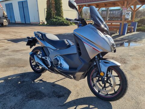

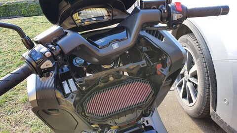

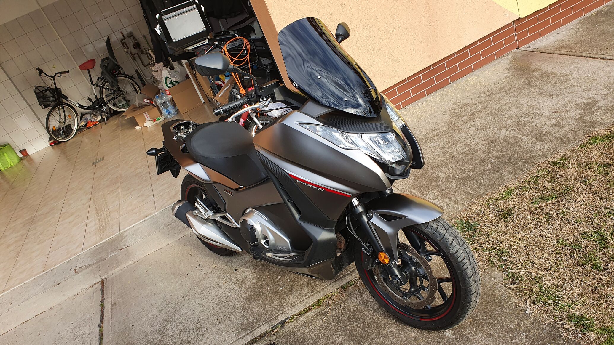

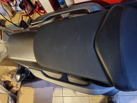

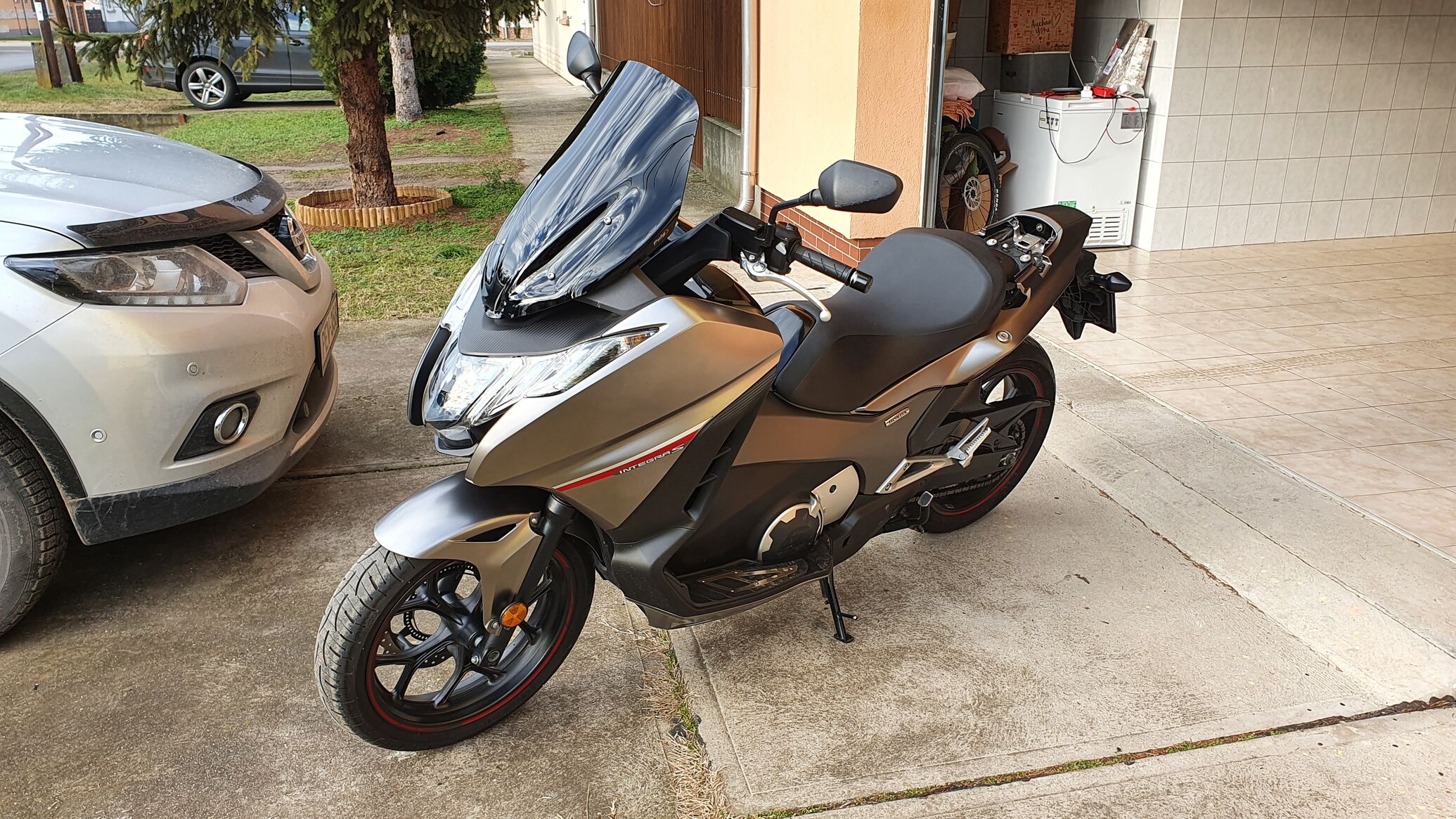

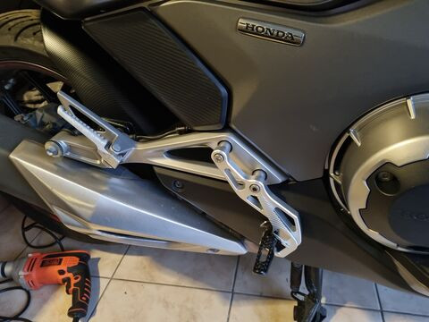

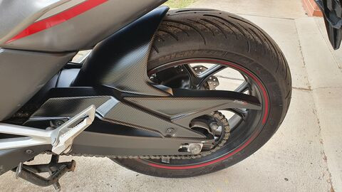

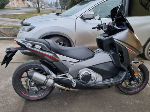

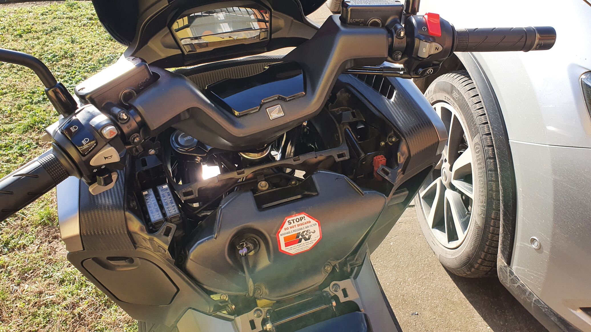

Kihasználtam a +10 fokot, napsütést, pimpeltem kicsit az integrát:
Kapott K&n levegőszűrőt, olajszűrőt + olajat
Puig plexit, láncvédőt sárhányóval
Nano Glas kmóra védőfólia
valamint lekerült róla a gyári topcases kapaszkodó (a simákat még várom e-bayről) és el lett tisztítva minden, amihez így hozzáfértem (lánc, meghajtás, láncvezető, hátsó rugóstag, felni, fékek...stb.) 2,5 órás mutatvány, mellette + egy kis ingyenes D vitamin kezelés -

#25302astro12
Csajok... ejhTél van, sok az idő tavaszig, kell valamit bütykölni.
És mivel ezen nem CVT van, hanem DCT, rendesen vált rendes sebességekkel. Szépen lehet fordulatállományba tartani, ahol egy AM dobbal mélyen duruzsol.#25304yodamastah
-4 fokban S mode, tökös vagy -

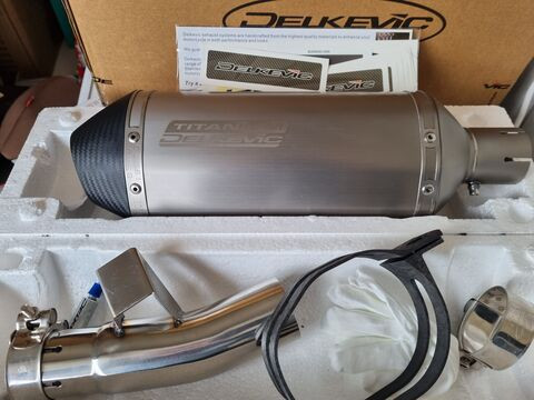

Micsurin
#50433536 #25302 üzenetére
A Delke visszadugaszolva alig hangosabb mint a gyári, inkább csak mélyebb dörmögősebb, akkor kezd el tisztességesen sűvíteni ha lecsavarod és rendesen kiforgatod a motort.
Ergo lakotton belül egy jó síppal nagyon kultúrált.
Egy éve hallgatom a 350mm-es oválist, tapasztalat. -
