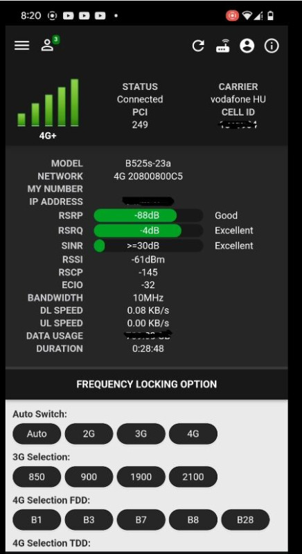

Marcsello31 #77837 üzenetére
Tehát a válasz az, hogy a CAT19-es modem segíthet rajtad, mivel az támogat 8 MIMO-t (b525 4mimo), de kérdés hogy ott a tornyok fejlettségi szintje milyen. (a data usage-t a második képen nem húztad ki, most már tudjuk milyen vagy...
Marcsello31
Egy másik huwaei programmal ezeket az infókat látom, jól tippelem hogy a torony 500mbitet kap lefelé és 185öt felfelé? 4gearfcnre gondolok. -
Marcsello31
Rendben így már értem köszi!

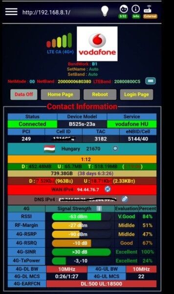

Marcsello31 #77827 üzenetére
A 20800800C5 az engedélyezett Bandokat kódolja (B1,B3,B7,B8,B20,B28,B38) - alul az LTEBand számokat kell összeadni.
Hol vannak ezen a képen a MIMO és QAM értékek? 😳
csaszi75
Ez melyik APP?
Csak a B525-höz használható vagy máshoz is? -
Marcsello31
Sziasztok! Én jelenleg ilyen értékekkel és beállítással használom a Voda netjét,
Valaki el tudná nekem halkan magyarázi hogy a 4g: 20800800C5 mit jelent?
Köszi utólag is! -

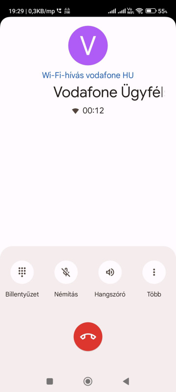

Cool
Akkor ezek szerint a Xiaomiknál már megy a VoWiFi a Vodán..
Írták sokan, hogy a Xiaomiknál kapcsolgatható..Mert ott globálisan kapcsolják..
Lehet azok indultak el tesztre.. A többi telefon márka meg később küldi le a Voda specifikus beállításokat..
Nálam még nincs.. Samsung. -
lacko22
Vodafone Vowifi feltöltőkártyás magyar telefonszámmal, működik Xiaomi telefonon.

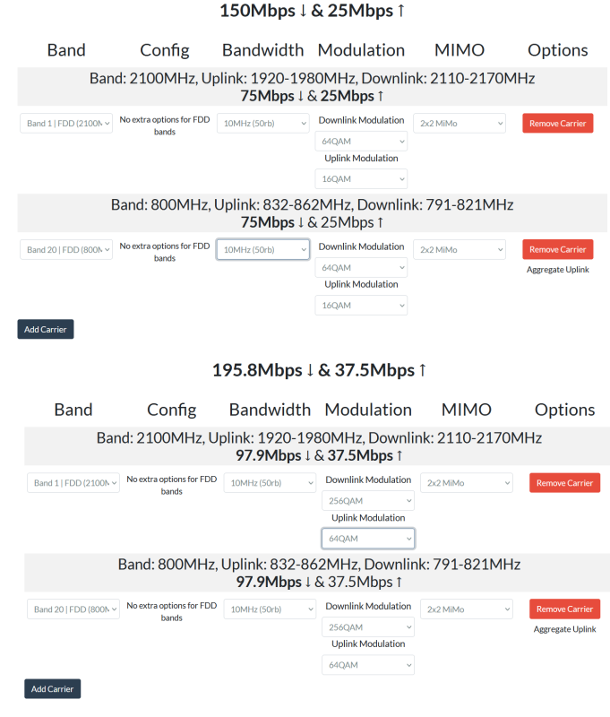

Marcsello31 #77800 üzenetére
Szia figyelj:
Ha megnézed látod az alábbi képen mi lenne nálad a különbség egy B525 ami 64QAM és pl egy B818 között ami 256QAM et támogat.
Látható hogy a cellák általi elméleti max majdnem 25%-al magasabb vele.
(Nálad elvileg 10+10 MHz van ha jól rémlik.)
