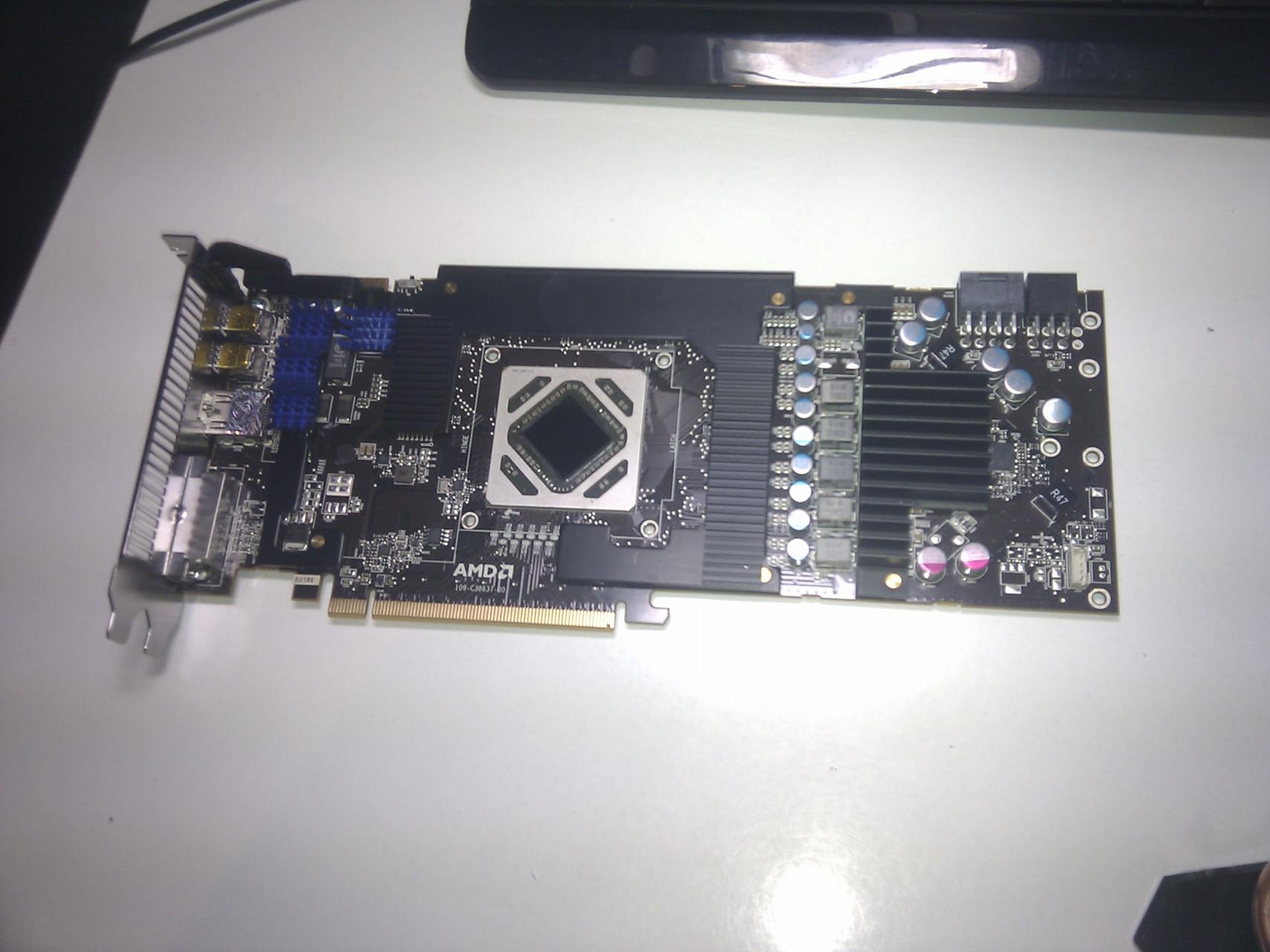

Raggie
Még mielőtt átrendeztem a házam a jobb légáramlás érdekében BF4 alatt 1175/1400-on a 100 fokot nyaldosta alulról. Most egy kicsit kitisztítva a kábeleket/házat 4-5 fokot nyertem, de még lejjebb szeretném vinni.
Persze lejjebb lehet menni a tuninggal akkor semmi gond, csak ami zavar az a gpu és a VRM hőfoka közti nagy különbség. 1100/1400-on használva 70-75 fok fölé nem megy(így használom általában).
Csak meg fogom próbálni azt a hátulra rakott sünit.
A gyári VRM borda elég méretes. Nem férne be oda magasabb. Ezért nem értem, hogy miért ilyen magasak a hőfokok.
Raggie
Nincs sajnos semmilyen backplate a kártyán. A kártya hátoldalán semmilyen kiálló alkatrész nincs, tehát nem fogok érintkezéssel zárlatot okozni az tuti.
Az a gondom az öntapadós cuccokkal, hogy nagyon alacsony a hővezető képességük.
(#7569) trufa12: más a helyzet nálam. A legtöbb más 7950-esnek és a 7970-eseknek nem túl melegedős a VRM-jük, nekem az sajnos. (gpu még 65 fokos, mikor ez már 88 fok körül billeg...)
Valamint elég sok venti dolgozik a házban, jól szellőzik az a kis mérete ellenére. -
