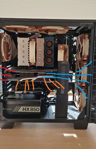

VGA-ról szeretném meghajtani a 3 ventit, hogy ne kelljen semmiféle plusz hibafaktorral számolnom. Van a kártyán egy nagy és alacsony teljesítményű mini 4pin csatlakozó, azokba lesz bedugva 2x1 és 1x1 felosztásban. Ez a teljes szett amit összekukáztam hozzá:
- Gelid Solutions Gelid VGA PWM Adapter x2
- EKWB EK-Cable Y-Splitter 2-Fan PWM Black (10cm) x1
- Noctua NF-A9x14 PWM chromax.black.swap Ventillátor - 92mm x3"A chromax-okban pedig az a jó, hogy nagyon rövid az alap csatlakozójuk, így akár ízlésesen is el lehet vezetni a hozzájuk (után)gyártott vezetékeket."
Ezért is választottam pont ezeket a ventillátorokat, hogy a beépített kábelhez ne kelljen hozzányúlni (pl ha később eladnám a ventillátorokat, akkor ne legyen már szétvagdosva, csak azért mert hosszú volt). Ha az egész sztori patikán sül el, akkor a kábelek méretre lesznek forrasztva, hogy ne legyen dzsungel, feltéve persze, ha az alap felállás esetén nem lehet ízlésesen elvezetni a tyúkbeleket, egyéb esetben ahhoz sem nyúlok hozzá. -

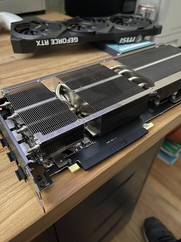

Valaki próbálta már,mert a merlinesek azt mondják,hogy "
Az Egyetlen lehetőség a Morpheus a Raijintektől, de a kompatibilitása kétséges, mivel igen közel van a nyákhoz a borda, és a magasabb kondik nem férnek el.
Mert ugye a GTX 1080.on azért vol tjó az accelero ,mert a FRONT-on lévő 280-as AIO 2x2 14cm-es venti mivel a CPU 28-40 fokos mindig így a push / pull ventik fújták rá a hideg levegőt közvetlen az Accelerora. na most az AMD rx 6800-nal az a baj,hogy a burkoalta le van zárva ott azona részen. Szóval a AIO ventik nem fújnak be. Na mopst agyaltam rajta,ha a MORPHEUS 8069 -ra veszek 2 noctua ventit vagy valami hasonló mint pl az AC luqied ventikből kettőt az elég a bordára plusz fúják rá a AIO ventik is a levegőt. Mármitn ez nem az Én házam csak evvel ahogy a képen van a GTX 1080 az acceleroval max terhelésen fix 26%-on nem votl melegebb 56 foknál-

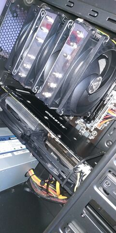

Az ingyenes megoldást választottam.
Egy db PWM csatlakozó szükséges a kábelével egy hibás CPU hűtőből.
Ha valakit érdekelne, ez a bekötés.
Közvetlen a CPU hűtéste tudtam fűzni, mert az Alpenföhn Brocken Eco Advanced-nek van ilyen (azért ide, mert a vga sajnos nem tud PWM-et). Ezen érthető módon a zöld sense ér lába hiányzik, így azt nem kell bekötni. -
Richard!
Panthera
Vigneau #9209 üzenetére
A vezérlést már kitaláltam.
Ez kell hozzá: [link]
Tehát nem a VGA-ra kötném, hanem vagy egy alaplapi FAN csatlakozóra vagy rögtön az Alpenföhn Brocken Eco Advanced CPU hűtésemre. Utóbbin van egy további PWM out is, ami tudná fogadni. Ha ez a CPU hőmérséklettől függ, az is teljesen megfelelne, mert játék közben az is felmegy (~50-60 fok). Ezekből szerintem valamelyik csak tudná már szabályozni. -

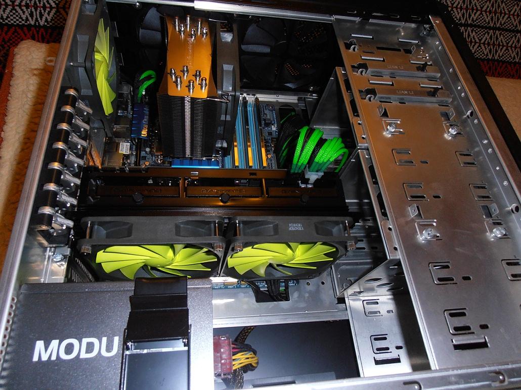

Pár kép a gyakorlati megvalósításról: GTX 660 @ MK-26.
