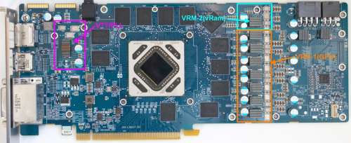

Már látom mi lehet a probléma, hát arra a hűtőlapra már nem férnek plusz bordák, rakhatsz pár bordát a nyák másik felére a VRM részre, illetve, szerzel egy 7950/70 referenciahűtőt, arról leszeded a fekete fémlemezt ami a VRM-et és a memóriát hűti és azt teszed rá a kártyádra majd arra raksz fel fémbordákat/ramsüniket.
Az is megoldás lehet ha kisebb GPU feszültséget állítasz be, akkor sem fog annyira melegedni a VRM.
Vagy faragsz rá kicsit nagyobb bordát a VRM részre, de ahhoz speciális gépek/szerszámok kellenek, drága lesz legyártatni, és nem lehet nagyon magas ha a meglévő hűtést használod, á sehogyan sem jó

Szia Raggie, biztosan hozna pár fokot, de ha lehet ne használj pasztát, öntapadós ramsüniket használj, abból nem lehet baj. Arrra nagyon figyelj hogy a fémborda ne érjen hozzá semmilyen alkatrészhez nehogy zárlatot okozzon!
A kártya nyákján a GPU hűtőborda alatt nincsen véletlenül egy fekete fém lap ami lefedi a VRM-et és a memória IC-ket?
Mert ha van, akkor azt bordázd fel memóriasünökkel, az többet fog érni. -

Hello! Itt vannak a képek a karimról. nekem a VRM-hez kellene valami jó ami lehűti.( Jobboldalt a karin ) Ez az írás után kezdtem el keresgélni marós után az ismeretségi körömben. Mert erre még a Peter vrm je sem megy fel a felfogatás miatt.

Próbáld meg esetleg ilyen 6w/mk-s gap-pad-el...
