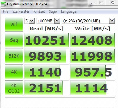

fer
válasz Viperator #49597 üzenetére
Én a SoftPerfect RAM Disk-et használom! Ingyenes és nekem bevált!
''A részegek okozzák a balesetek 30%-át, tehát a józanok sokkal veszélyesebbek! Viharban azért látjuk előbb a villámlást és csak utána halljuk a mennydörgést,mert a szemünk előrébb van, mint a fülünk."
