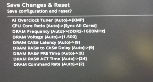

arminlok
MK VII #46936 üzenetére
Találtam ilyet tényleg és ha beállítom profile 1-re akkor ezeket a változtatásokat dobja fel. Az a kérdésem hogy szükségem van e nekem erre és, hogy származik e ebböl bármiféle hátrány teszem azt hogy 1600mhz-en nem lesz oylan tartós mint ha 1333-on menne. Valamint jó- e ez ahogyan módosultak a beállítások? Nagyjából az a kérdésem hogy ez tuning-e vagy sem?
Köszönöm előre is.
