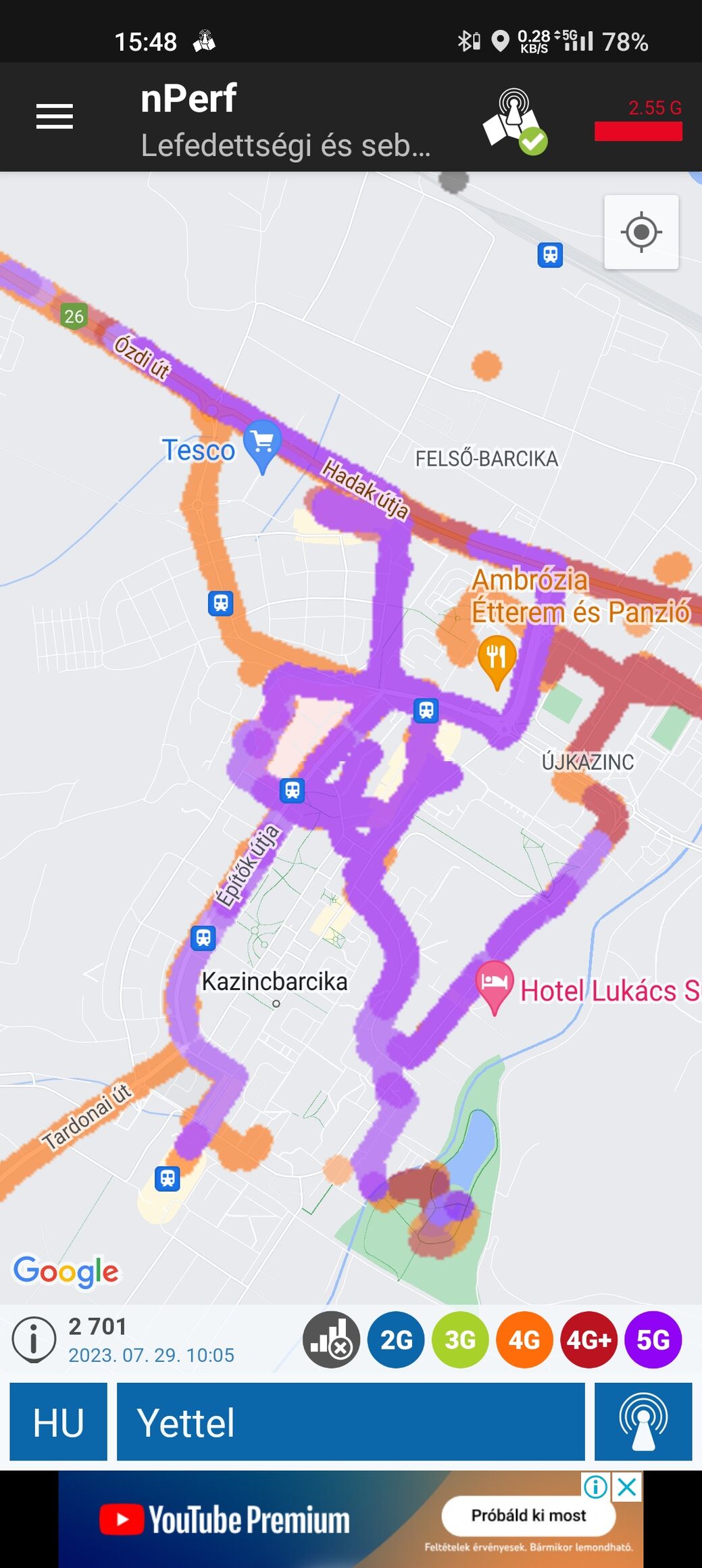

4Grider
Landsmann #101001 üzenetére
Ahány xiaomi, annyi gyártási hely.
Ha nem tudja az N78-at, akkor elvileg nem írhatja ki a telefon, hogy 5G-n van. Gyakorlatilag meg pont kínai telefonon láttam 5G kijelzést olyan helyen, ahol nem lehetett 5G.
Egy biztos, iszonyat nehéz N78-on 1 Mbps alatti sebességeket mérni a képen látható térerő mellett, ráadául több helyen is. Nekem ez egyértelműen telefon problémának tűnik. -
