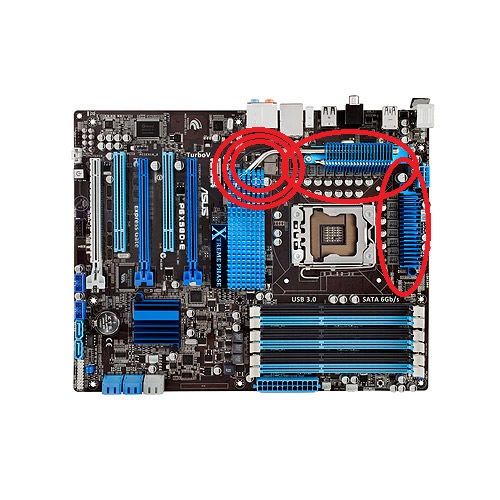

Amikor ilyen durva értékeken IBT-zel azért tartsd a szemed az alaplpai VRM-eken is, mert a proci simán 200W felett bepuszil.
Főleg a QPI VRM tud melegedni ezen a lapon, ha nem éri szellő, és jól megtéped a procit. [link]Bár tény, hogy én 4300Mhz és 1,35V felett nem teszteltem sosem IBT-t és barátait, lehet ott már a Vcore VRM is forró.

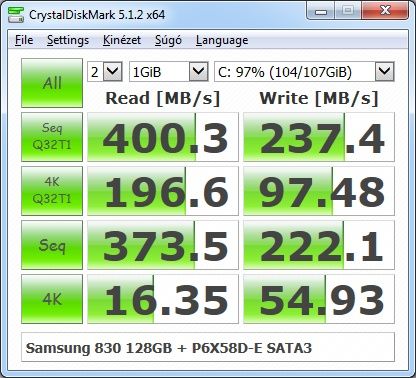

Persze, mert a sebességmérésnél még azt a részt használja, ahol még adott a három modul. Tehát van 6GB triple sávszélességű ramod, meg 4GB, ami már csak double.
Sebességre nekem a régebbi 830-as Samsungról van teszt így hirtelen: [link].
400MB/s-et ez is kimaxolta, ennyit enged a PCIe 1x-es interfész. Csak annyi a javasolt "trükk", hogy a windóz beépített AHCI drverrel menjen, mert azzal van csak TRIM. Amúgy semmit nem állítottam rajta, csak tán AHCI módot és go. Picivel gyorsabbnak mértem, mint az Intel SATA2-t. -

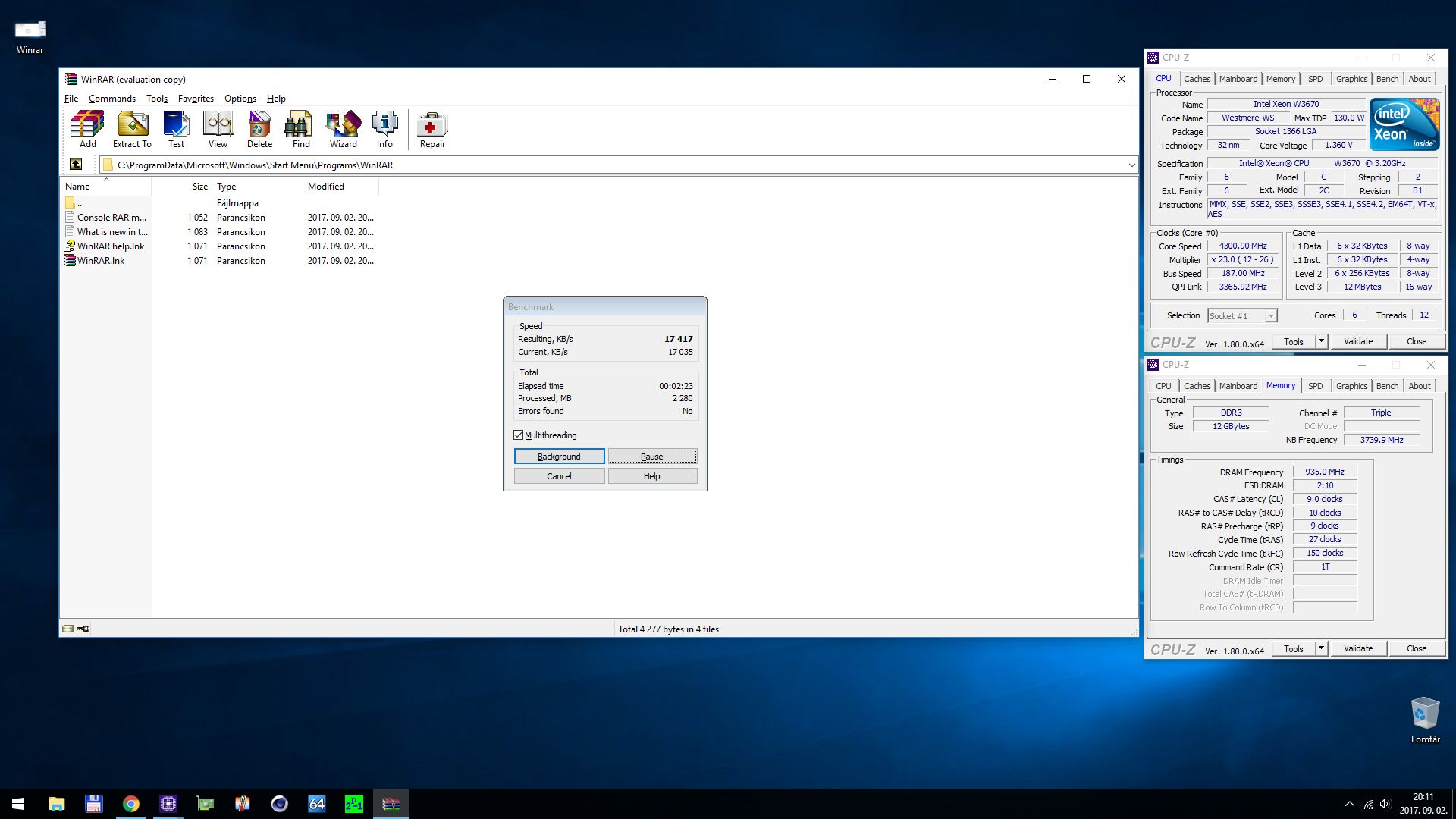

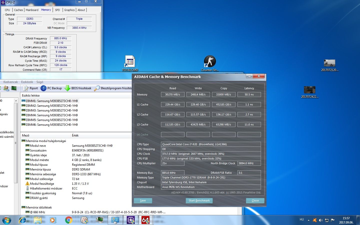

Csináltam egy kis ram tuningot(procira meg tettem már hűtőt is közben), hogy mit is tud egy sima egyszerű 1333 as szerver ram(ecc, reg..).Nem is rossz, tekintve hogy 24 gigiga 6 modul triálba probléma nélkül viszi(nem kitbe volt vagy ilyesmi,csak beleszórtam 6darabot és kész):

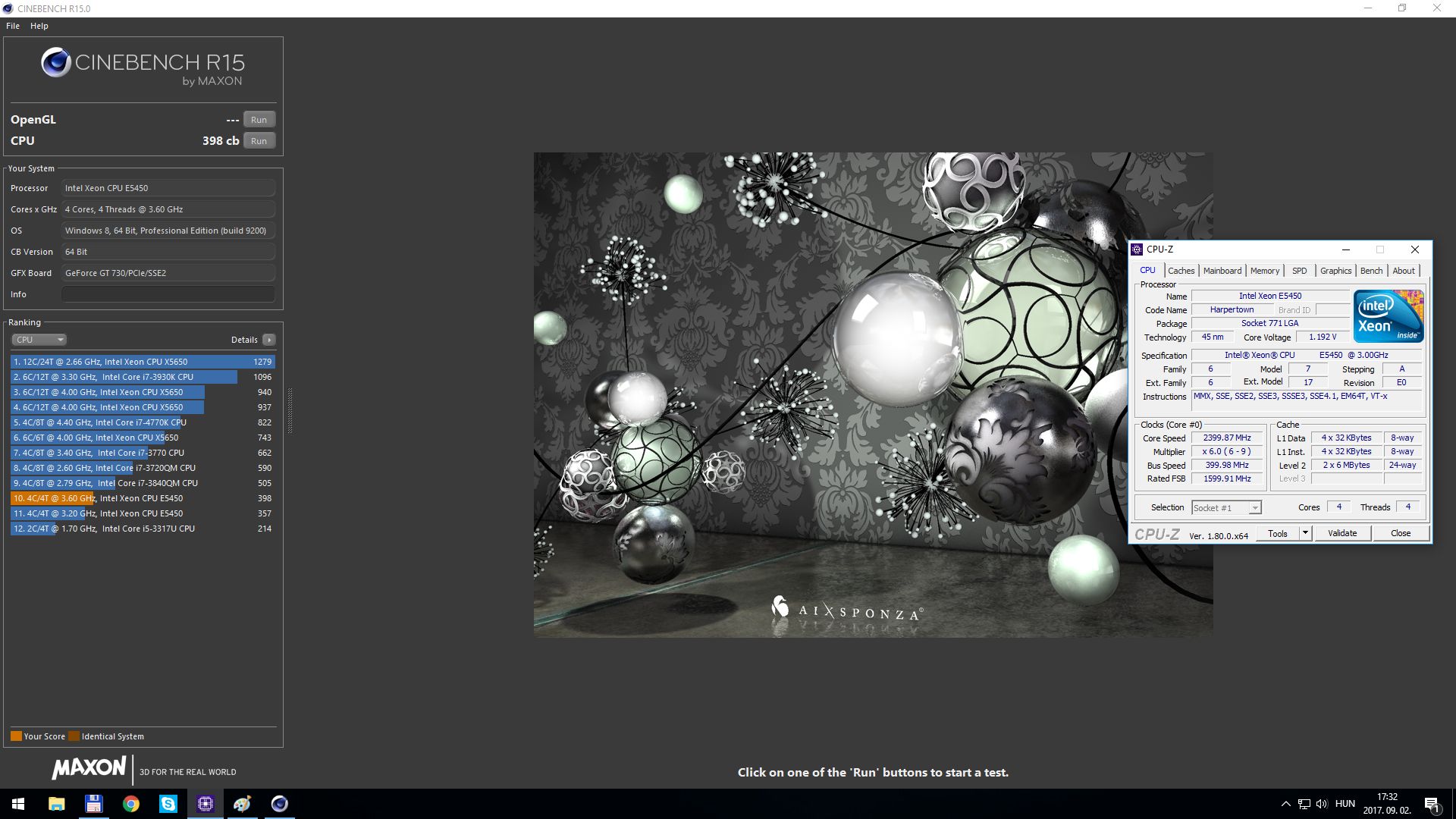

Ez pontosan 7cb-vel kevesebb, mint az én 4400-es eredményem
Nagyon kevés ez így
FSB-ből tuningolni nem hülyeség, amúgy most én is a RAM-okkal szívok 200-as FSB-n minden tökéletes, mert tudom járatni őket 1600-on. 1866-on meg csak az a KIT-em viszi, amiből 2 modul van, nem 3
