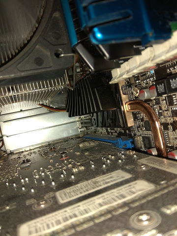

Tehát: CPU - a radiátoron lévő ventilátor.
2. burkolat - ez a játékviz pumpája - itt kb. hangtalan.
3. burkolat - ez a játékviz 2. számú ventilátora, ami kb. hűti ez egész alaplapot telibe (VRM, ésazki és déli hid).

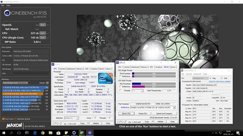

Nálam töretlenül megy 4,6 GHZ-en, HT OFF, mert single-core teljesitményre hegyeztem a konfigot.
Ha visszarakom a HT-t, akkor LinX alatt random hibázik.
4,5 GHZ-en HT-vel sem hibázik.
Azt hiszem többet nagyon nem várhatok, ésszerű keretek között, s igazából meg is vagyok elégedve egészében.
Itt 4,68 GHZ-en ment, a LinX csak 1024MB rammal volt hibátlanul lefutni, 2048MB-nál már random hibázott...

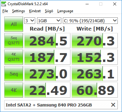

Nekem P6X58D-E van, az az olcsóbb verzió, azon csak két USB3 van a hátlapon, nekem untig elég is annyi. Egyikbe megy a külső USB3 HDD, a másikba meg ha nagyon akarnék dughatnék bármit, elosztót, hosszabbítót.... De nincs rá szükségem. A legtöbb dolgot meg tudom könnyedén oldani hálózaton, vagy az USB2-n.
A SATA3 miatt ne fájjon a fejed, sánta a legtöbb lapon a PCIE 1X-es csatoló miatt, az Intel SATA2 kb. 270MB/s-jével szemben tud szekvenciálisan durván 400MB/s-et...
Intel Sata2:
Marvell SATA3:De abszolút nem érzem az Intel Sata2-t sem szűk keresztmetszetnek, gyors így is a rendszer, most arra kötöttem az SSD-t egy ideje, mert idegesített, hogy a Marvell lényegesen elnyújtja a bootolási időt, mire észhez tér.
