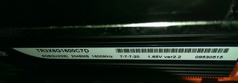

a RAM-ot nem tuningolom, mert nem CL8-as kitet járatok CL7-en, hanem ilyet:
Csak megtévesztő volt, mert 5 évvel ezelőtt CL8-ast vettem boltban, aztán azon
az őszön volt egy kis galiba a hardvereimmel, így a 4. alaplap lett a mostani, lol.Szerk: megvan BCLK a helyes kifejezés.
