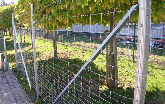

A zártszelvény felesleges, nekünk évtizedek óta 16-os betonvas tartja a szőlőt és semmi baja. A málnához is azt vettünk, csak vékonyabbat.Stylewars_kp: Én is csak azért rendeltem netről, mert nem tudtam másképp ezt a fajta fát megvenni mert nem találtam sehol.
Persze, "véletlenül". Míg meg nem nőnek a fák, hogy ne tudjanak a fűre hajtani kocsival, ottmaradnak. Amint kivágtuk a meggyet ami előtte ott volt, a fűre húzódtak le autóval elengedni a másikat mikor ott a nagy téglával kirakott kocsibeálló. Mivel rendszeresen vágva van a fű így tisztán látszódik. -
Stylewars_kp
pepusos #9439 üzenetére
Egy métererenként? 2-2,5 méterenként is megfelelő lesz az oszloptávolság. Esetleg áss neki egy kis gödröt vagy lyukfúróval fúrj (ha van) neki egy lyukat. Nem kell nagy átmérőjű gödör, de érdemes azért 60-70cm mélynek lennie. Majd keverj betont akár talicskában és miután megfelelően beállítottad az oszlopokat ékeld ki őket majd betonozd le. De ha elég erős szerkezetű a talaj, akkor ha simán leütöd a földbe, úgy is meg kell fogja. Max teszel támasztékot, hogy amikor kifeszíted a drótot, akkor ne fordítsa ki az oszlopot a helyéről.
