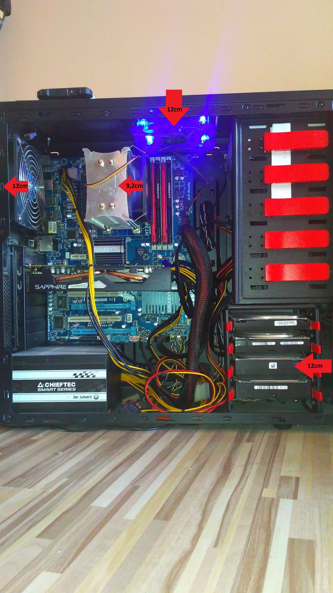

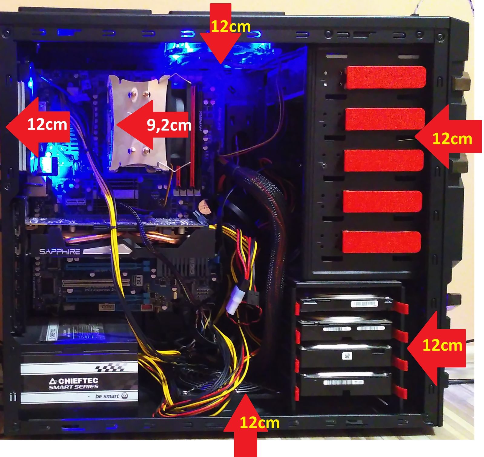

AMD FX 9370 AM3+ --- Gigabyte 990XA-UD3 AMD 990X/SB950 SocketAM3+ ATX (rev3.0) alaplap--- processzor hűtő torony --- KINGSTON Memória HyperX DDR3 4x4GB 1600MHz CL11 DIMM (Kit of 2) --- 3,5" SATA3 1 TB WD 64MB HDD és 3x 500GB samsung HDD és 250GB SSD--- MSI R9 270X GAMING 4G AMD 4GB GDDR5 256bit --- Chieftec 650W GPS-650-A8 táp
Mindez egy Gigabyte sumo alpha házban
Eddig ilyen volt:
-elöl és hátul a házhoz kapott gyári gigabyte 12cm ventilátor max ~1000 fordulatú (egyformák és alaplapon 1 helyre van dugva 3pin-es osztó kábellel)
-felül a kéken világító no name max ~1200 fordulatúMost hogy belerendeltem a 2 újat:
-elöl az alsó és az aljában lévő a gyári gigabyte (egyformák és alaplapon 1 helyre van dugva 3pin-es osztó kábellel)
-elöl a felső és a hátsó az új lepa (egyformák és alaplapon 1 helyre van dugva 4pin-es osztó kábellel)
-felül maradt ami voltjáték közben az alaplap nem melegedett viszont az Északi híd igen eléggé 68-72°C tettem a bordára küön nagy fordulatú ventilátort nem segített most ezzel a 2 naggyal jobb a komplett légáramlás és venti nélkül is hűvösebb az Északi híd 60-65°C viszont majdnem 0-24 megy a gép és az a cél ha nem játszom minél csendesebb legyen így amennyire csak lehet leszabályoznám a ventilátorokat minimálisra amikor nem játszom
