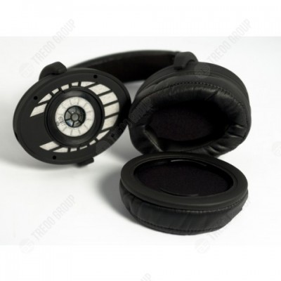

Most belenéztem például a Beyer DT331-be, ami egy full nyitott fejes, de korábban sehol nem éreztem a terét, és a magasai is elég tompák voltak. Hát persze, ott volt a hátuljában egy jókora teli szivacs, amit első körben teljesen kivettem, plusz eltávolítottam a belső oldalon a driver elől a szövetet, így a magasak végre megmutatják magukat, és a tere is sokkal érzékelhetőbb lett. Elég világos hangú fejes volt, így a mélyek most sem szabadultak el...
Ez tök jó kis sikerélmény volt így elsőre, megéri ezzel foglalkozni, finomhangolgatni (nem konkrétan ezzel értettem, hanem általában is) mi mit okoz, stb. -

Na tovább finomítottam a dolgot, először betettem előre a hátsó eredeti szivacsbetéteket, de amint várható volt nagyon lefojtották. Viszont sokkal több volt a mély
Aztán jött a kétrétegű, vékony dobozos zsepi először 2x félbehajtva, majd 1x félbehajtva, végül simán csak a két vékony réteg és most már elég közelinek érzem a dolgot
Jelenleg tehát a szivacs hátul a driver közepén, elől pedig egy vékony kétrétegű zsepi. Szegény elég idiótán néz ki, de az eredmény kárpótol érte

Köszi, nem értek hozzá, csak láttam, hogy van ilyen mod, illetve gyári megoldások is. Az X-es változatokban is valószínűleg így van megoldva, mert valami csillapítás gondolom kell. Egyébként dynamattal láttam a modokat, de a tapasztalatok vegyesek voltak ezzel kapcsolatban. Lehet egy sokkal vékonyabb szivacs kellene csak hátra. Vagy marad a semmi, mert sokkal több a pozitívum így, mint a negatívum. Igazság szerint erősen számfüggő a végeredmény, van ahol csak kicsit érzem a változást, van, ahol hatalmas. Úgy tűnt, mintha a térleképzés befolyásolná erősen. Kíváncsi leszek mennyiben lesz hasonló/különböző az AD700X, mert ilyesmi lesz, csak kicsit több méllyel (ahogyan az X-es változatoknak áltlaában több a mélyük, bár eddig csak zártak voltak), akkor az nagyot fog szólni.

Egyébként felkeltetted az érdeklődésem, találtam az FA-003-hoz is mod lehetőséget. Lehet egyszer kipróbálom, bár a mod leírásban szerepelt méréstechnológia eléggé khmm... kezdetleges. Ettől függetlenül az ott leírtak elméletileg javíthatnak rajta szerintem, néha észreveszek egy kis "ház rezonanciát".
