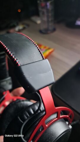

Nem tudsz mit tenni, ABS műanyagból nem lesz jobb.
Akril öntvény meg macerás lenne.
