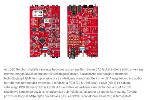

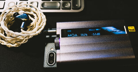

Én erre mentem:
ifi Go Blu:
LDAC 24 bit 96KHz, USB-n sem megy feljebb. Meleg és finom, elképesztően erőteljes. Ugyanúgy "csak" 245mW-os, mint a FiiO, de 5.6V, sokkal szebben szól a nagy ellenállású earbudokkal. Cserébe van alapzaja, ami a BTR5-nek egyáltalán nincs. 3.5mm-en kevesebb, emiatt vettem a Kinera cserélhető csatlakozós kábelt eredetileg.ifi xDSD Gryphon:
Drága. Mindent tud. Mindent jobban tud. Drága
Dedikált asztali DAC/AMP párost nem akartam, olcsóbban ki lehet hozni belőle ugyanezt a tudást/teljesítményt/hangzást. Sokat használom notebookról, telefonról, desktop gépről vegyesen, így nekem ez a formátum az ideális.Panaszkodnak mindenféle fórumon a Cybersync hangerőszabályzásra, hogy elmászkál a hangerő, és véletlenül 100%-ra kerül, és mennyire veszélyes, ebből minden igaz, de minden az architektúrából adódik. A Tidal loudness normalization az eszköz hangerejét közvetlenül állítja, és eléggé esetleges maga a feature működése, így képes néha eléggé megemelni a hangerőt. Ezt amúgy is ki szoktam kapcsolni, itt egyenesen kötelező.
Mellette oda kell figyelni, hogy pl első beállításokkor amikor exclusive mode-ot kapcsolok rajta, akkor vagy earbuddal, vagy semmivel tegyem, mert némelyik lejátszóprogram alapértelmezetten feltolja a hangerőt. Pont a Tidal lejjebb veszi. Ennyi odafigyelés kell mellé PC-n. Régi Android verziókkal az UAPP kicsit esetlegesen képes néha teljes hangerőn indulni, ott érdemes beállítani az Android hangerőszabályzójánál limitet, azt tartja.
Viszont macOS-en kifejezetten rosszul kezeli a OS hangerőszabályzóját, kb sehogy, de általában minden külső DAC-cal volt ott hasonló bajom.
Állítólag elég hamar adnak ki új firmware-t (update, miközben írtam, most jött ki, kicsit jobban működik a macOS vele), amiben ezeket kezelik, arra kiváncsi leszek. Szerencsére nálam Windows 10 és Android 12 párossal semmi nyűgje nincs.
Hangra tisztább, tágasabb, részletesebb és dinamikusabb, mint bármim. Ez persze nem akkora szám, FiiO BTR5, Q3, iBasso DX160 után egy 1W-os felsőbb kategóriás cuccnak illik többet mutatnia, de ugyanezt mondják róla azok is, akik FiiO M11 Plus/iBasso DX300 után hallgatták meg.Alapzaja ennek is van, de van az alján egy impedanciakapcsoló. Némi dinamikacsökkenéssel jár a teljes zajtalanság, esti halk zenélésre átbillentem, nappal normál hangerőn 8 Ohm-os IEM-mel nem éri el az ingerküszöbömet.
Az XBass+ állítható, csak a sub és mid basszust tolja meg kicsit, vagy az alsó középtartományt emelje, vagy mindkettőt. Az XSpace széthúzza a térérzetet a színpad közepének a kárára, felvételfüggően néha jó, általában mindkettőt kikapcsolva tartom. A Go Blu-n nem állítható az XBass, de nem igazán lóg bele a középtartományba, pont kellemesen támasztja meg pl a Tin P1 alját, a Gryphon pedig kihozza belőle, amit csak ki lehet, ahogy a házilag tákolt 130 Ohm LCP earbuddal is elképesztő csodákat művel.
Összegezve, vegyél nyugodtan új BTR5-öt a Tea mellé, koherens, és nem lóg ki nagyon felfelé egyik eszköz tudása sem, különben még mélyebben nyúlsz utána zsebbe
