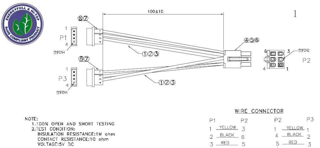

norci84
Montesantos
#14110
Nézd,szerintem megtaláltam a pontos rajzot!Kép
norci84
Montesantos
#14108
Na akkor leírom tisztábban!Igen,nekem 2db 6 pines csatira van szükségem a kártyához,egy adott a tápon,egy másikat pedig szerkesztenem kell,mert a kártyához nem kaptam!Egy rossz tápról levágtam a 6 pines apát,de ezt csak molexre tudnám kötni!Na most hogy kössem össze a 6pines vga apát a 2 anya molexxel?Kell hozzá két molex anya,és ezekbe kell belekötnöm a 3 sárga és a 3 fekete kábelt a 6 pines apából!l!
norci84
Montesantos
#14106
Eddig oké!3 fekete/3 sárga,de az belemegy a tápba!Nekem egy ilyet kell összehoznom,akkor végülis ennek a mintájára ha összeforrasztom akkor oké lesz!?
norci84
Montesantos
#14104
Igen,azt kellene gyártanom házilag!Adott egy 6pines apa csati,meg 2db molex anya 4-4 kábellel!Csak azzal nem vagyok tisztában,hogy mit hova kössek!

Akkor nincs más mint egy anya PCI-e-re ráforrasztasz 2 apa dugót. De nem egyszerű mert két vezetéket kell egyszerre forrasztani és előbb rögzíteni kell.Ilyenre van 0,3 körüli ónozott drót vagy csupasz réz.Meg kell kötni először.
tornas
Montesantos
#14054
A másik megoldás, hogy forrasztasz magadnak egyet, mert ami neked kell, az nemigen van a PC boltokban.
Házilag is összelehet hozni korrekt minőségben, ha nagyon muszáj.
Én úgy csinálnám, hogy vennék három darab 2 molex --> 6 pin VGA átalakítót és arról levágnám a két molex-et. Mind a három átalakítóról. És akkor a sárgát a sárgával, a feketét a feketével összeforrasztanám, majd zsugor-csövezném őket. De viszont így nagyon rövid lesz az átalakító. Ezért mindenképpen meghosszabbítanám őket a megfelelő méretű és színű (nem feltétlen fontos a szín, csak az, hogy a +12 V /sárga vezeték/ ne kerüljön a földre /fekete vezetékre/ még véletlen sem, ezért inkább javaslom a színek figyelembe vételét is! Jobb a békesség) vezetékekkel. A levágott molex-ek után forrasztanám a hosszabbító vezetékeket és utána a két db 6 pin VGA csatit. Esetleg ha van egy selejtes tápod, és van rajta egy vagy akár több 6 pin VGA csatlakozó, akkor egy picit jobb a helyzet, mert alapból hosszabb lenne az átalakító. De a további hosszabbítás így is lehet, hogy szükségessé válik. A pótvezetékeket a selejtes tápból is kiveheted.
Még annyit, hogy az átalakítók módosításánál - ha mindenképpen toldanom kell - annyi toldó vezetéket használnék, amennyi drót jön ki arról a 6 pin VGA-ról, amelyiket a PSU-ba akarnék dugni. Azt a 2 db hosszabbítót, ami neked van, én nem bántanám, főleg ha az egyik vége anyás, a másik vége pedig apás.
Olyan átalakító is van, ami csak egy molex-ről alakít át 6 pin VGA-ra.
De ha nem tudod kivitelezni, akkor inkább hagyd!
