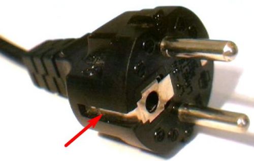

Földelt csatlakozás a konnektor védőföldjét is használja:
Három szál vezeték kell hozzá:
Ahol csak két szál vezeték van (fázis, nulla), nyilván nem lehet védőföldes:
Most abba kár lenne belemenni, hogy utóbbi a kettős szigetelésű készülékek sajátja, ezek szabványban előírt dolgok, hogy mikor, melyik szükséges.
