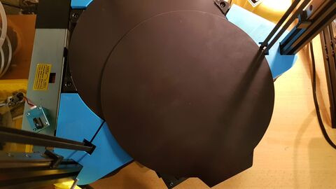

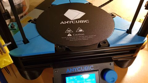

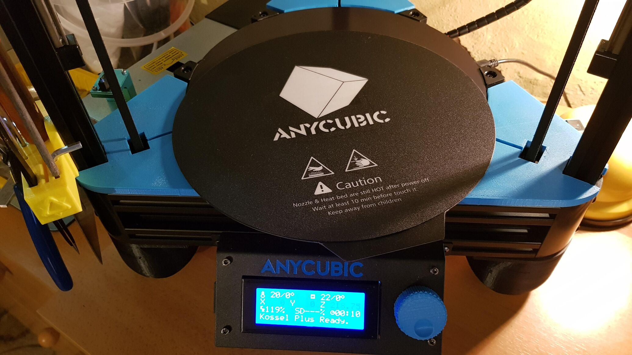

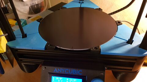

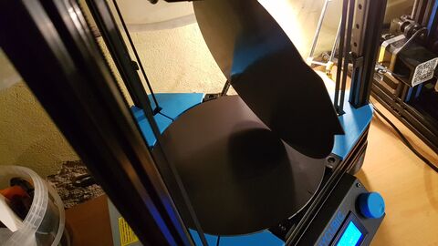

mekkGyver
válasz MittuDomain_ #20490 üzenetére
Elnézést azoktól akinek egyértelmű, de hátha segít valakinek...
Kezdem ott, hogy nekem bejött ez a mágneses megoldás, amit a Geeetech-emre is vettem, mert viszonylag jó a tapadása is és nem kell spatulával sem feszegetni a végén. Viszont az a (buildtak) felületű matrica, amit a Kosselhez adtak olyan szép homogén textúrát mutat, amit nem szívesen cseréltem volna le.
Ezért jött az ötlet, hogy veszek egy olcsó mágneses kittet és ragasztok rá egy gyári matricát. Mivel a TPE filamenttel való küzdelmem apró nyomait leszámítva sértetlen volt az eredeti, ezért megpróbáltam sérülésmentesen leszedni, ami sikerült is. (Azért már rendeltem egy újat is.)
A mágneses kit két mágneslapból áll, van a B, amit rá kell a hotbedre ragasztani, és az A, ami már a teflonos felülettel érkezik. Ez a felület sem rossz, de messze nem tapad olyan tökéletesen, mint a Buildtak. Fontos tudni, hogy a két lap egy irányban van mágnesezve, tehát nem lehet egymáshoz képest elforgatni, vagyis el lehet, de akkor nem tapad össze rendesen. Ráadásul sávokban váltakoznak az erővonalak, kb. 1cm-enként oldalirányban. Ezért oldalirányban kb. centinként lehet eltolni a felső lapot, hosszirányban tetszőlegesen, viszont elforgatni nem lehet. (Sokan ezt nem tudják, és rosszul ragasztják fel, az eladót meg lepontozzák, hogy hibás a lap.) Ezen kívül először én is mérgelődtem, hogy az A lap fél centivel nagyobb, de később kiderült, hogy oka van.A gyári matrica leválasztásához fel kell melegíteni a hotbedet kb. 110 fokra, majd valahol spatulával óvatosan megkezdve szépen (lassan) le lehet választani sérülésmentesen úgy, hogy a ragasztó a matricán maradjon. Ezután ha lehűlt a hotbed, érdemes kiszerelni a helyéről, és alkohollal lemosni. Én filccel megjelöltem referenciapontként a hotbeden az "elülső" lyukat, és ahhoz igazítottam a matricákat. Fény felé tartva a mágneslapokat, halványan látszik a mágnesezés iránya, ez segít abban, hogy a két lapot úgy összetapasszuk, hogy a legerősebben egymáshoz tapadjanak. Ezután érdemes elől középen ( a "fogantyúnál") megjelölni az A lapot, ehhez jelölni a B-t és az egészet a hotbed jelöléséhez igazítva fejjel lefelé lerakni egy "vágólapra", majd dekorkéssel az egészet körbevágni a hotbed mellet, ügyelve arra, hogy a "fogantyú" merőleges és szimmetrikus legyen. Ha ez megvan, csiszolópapírral könnyen kerekre lehet igazítani a mágneslapokat és a teflonlapot egyaránt.
Már csak fel kell ragasztani a B lapot a hotbedre, felhasználva a jelölést, és ügyelve arra, hogy ne maradjon buborék a lap alatt. Ezután már csak vissza kell szerelni az egészet, visszaragasztani a gyári matricát, és újraszintezni a nyomtatót. Na itt jött nekem az agyvérzés, mert nem akarta elmenteni a beállítást és ez miatt raktam fel a Marlint.Tudom hogy lehet sokkal egyszerűbben és gyorsabban is csinálni, de a végeredmény lehet az, hogy nem oda esik a hotbed kábele, ahova kéne, vagy nem előre kerül a fogantyú, esetleg a B lap felragasztása után derül ki, hogy fél centit félrecsúsztatva tapad össze csak a két lap. A körbevágás a gyári befogatás miatt fontos, ha valaki nyomtat "laposabbakat", akkor túllóghat a lap, nem muszáj levágni. Pár fotó a végeredményről:
[ Szerkesztve ]
Idegeskedni nem más, mint mások hülyesége miatt magunkon bosszút állni.

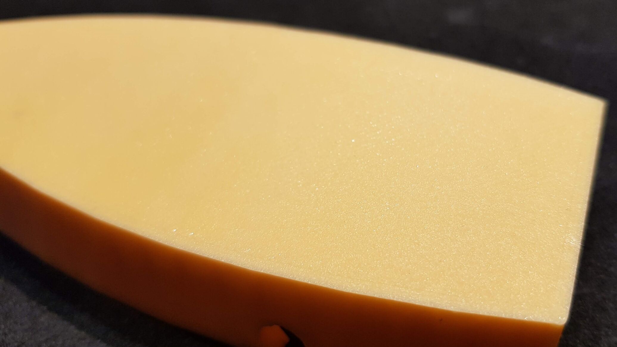

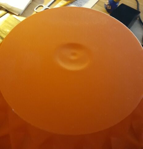

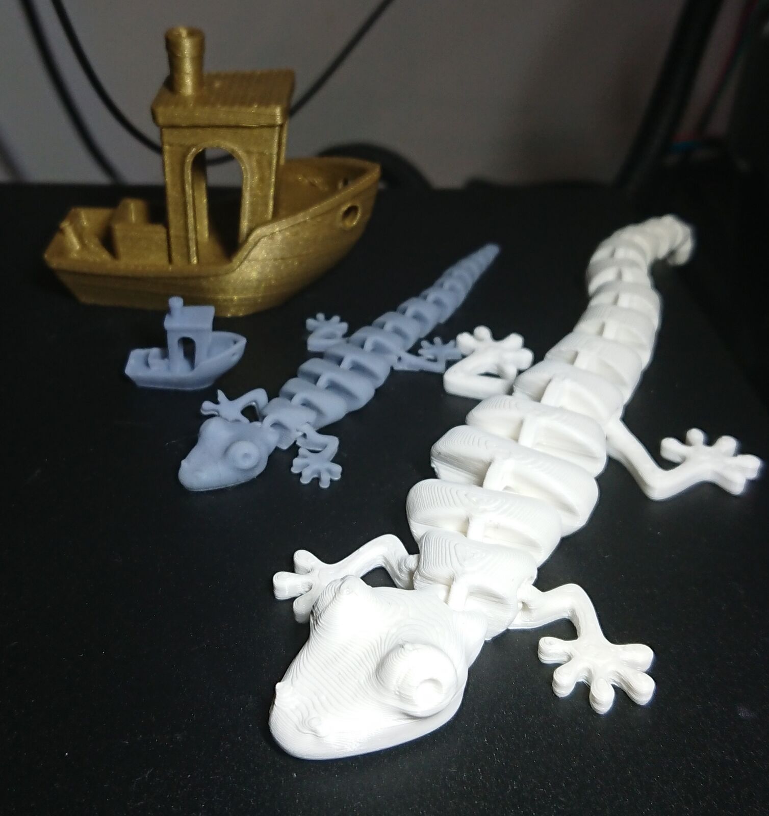

csadi0011
válasz MittuDomain_ #21978 üzenetére
Most visszanézve nem sokat mondanak a képeim. Lefotóztam eredeti méretű nyomatok mellett:
[kép1] [kép2] [kép3]Talán így több értelmet nyernek a makró képek.
[ Szerkesztve ]
