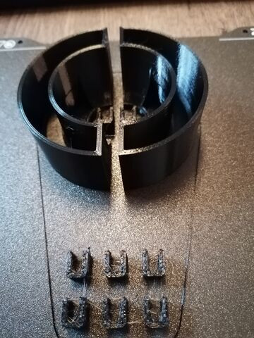

Gyári prusa profillal nyomtatom, teljesen jó. PETG eleve macerásabb, jóval bajosabb anyag, mint a PLA, ezt azért tapasztalom. Nekem anyagmennyiségből kellett visszavenni, mert az sok volt, valamint 240 helyett a 235 kicsit jobb. Tweakelni lehetne a profilt, de amit most nyomtatok, annak totál mindegy

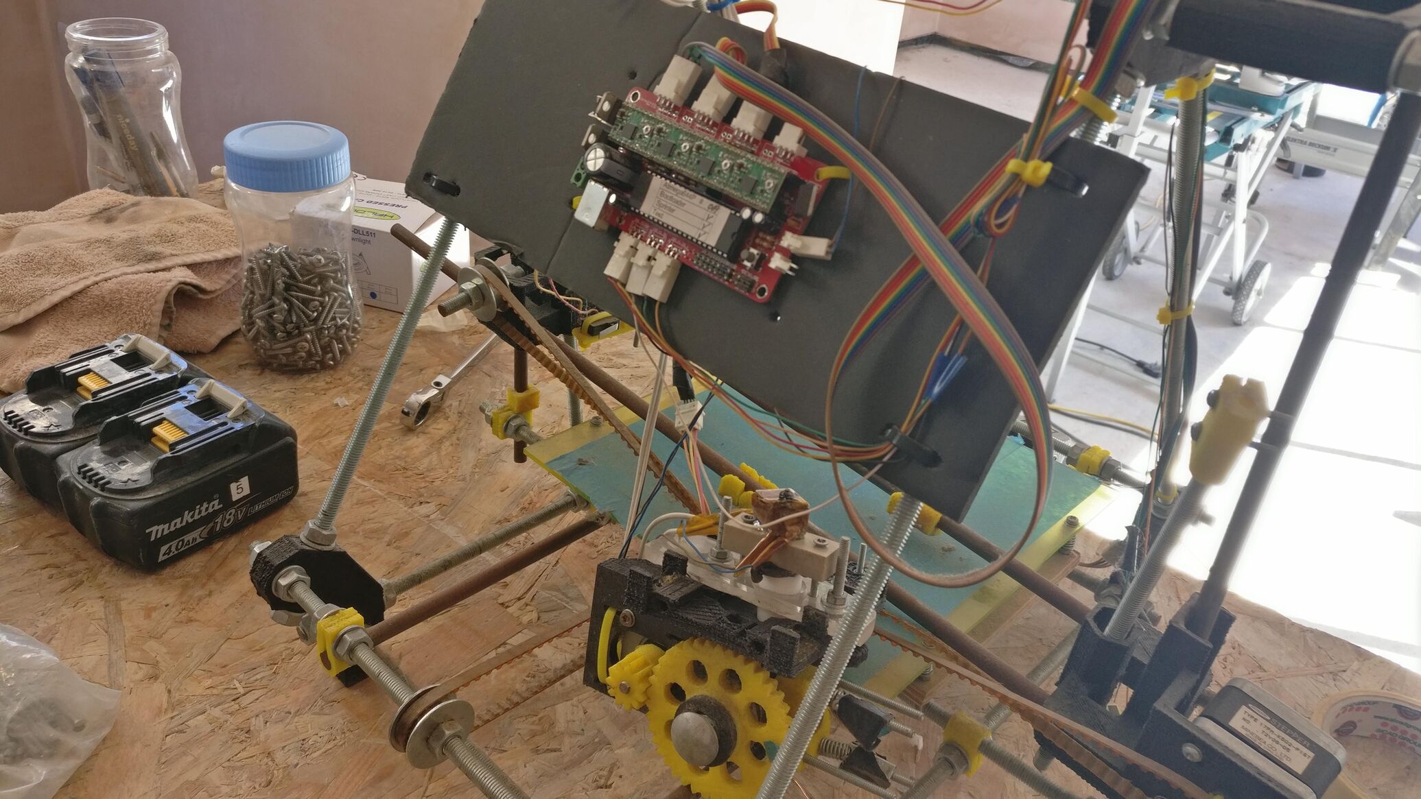

Természetesen a sárga betét van jelen esetben nyomtatva, mert négyzet alakú rudat kellett befognom 3-pofás tokmányba és a meglévő csapágyházaimból rögtönzött "állóbábokba", de persze vannak csapágyházaim is nyomtatva 10-es tengelyekhez, azok is tökéletesen működnek és megfelelően erősek is...
