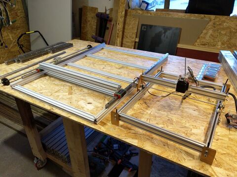

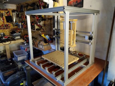

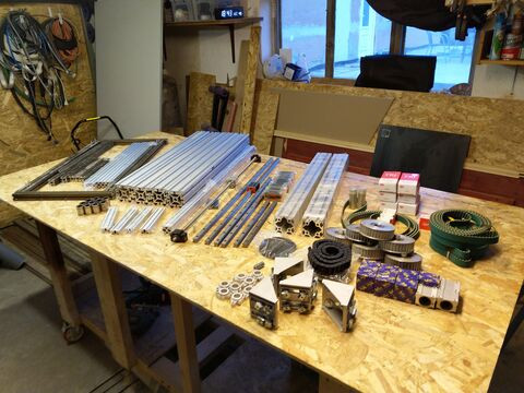

inf3rno #24422 üzenetére
Nem rosszak, de valószínűleg én nem választanám a nyomtatott alkatrészeket a fémek (vagy akár MDF-ek) helyett. A saját CNC-mnél is ez utóbbiakat választottam és méretileg is inkább 5040 lesz a végén a 3018 helyett és DC motor helyett a régi CNC-m Makita maróját rakom fel rá. Relatíve olcsón vannak lineáris tengelyekhez felfogatások, kocsik, a 20 mm-es tengelyeket is elég jó áron mérik már. Úton vannak a T8-as trapézmenetes orsók (ezen nem golyós orsók lesznek) és rugós anyák is szintén felfogatásokkal együtt stb. Ez lesz majd a "nagyolós" gépem...
Emellett épül egy pontos gép is lineáris sínekkel és golyós orsókkal. Ezt a precízebb munkákra szánom. Nem 2040-es lesz a váz (abból a hosszabbak a megnövelt munkaterületű lézergravírozóhoz kellettek) hanem 90x90-es és 80x80-as profilok, csak "vizualizáltam" a kb. munkaterületet, a második képen látszik a komolyabb gép vázanyagja.
