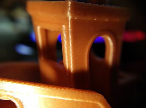

Eddig ami nekem (inkabb amatőr, mint profi 3d printtel foglalkozó) gyanús a képek alapján:
- szerintem túl magas az első réteg (onnan gondolom, hogy a brimnél rések vannak)
- a fejet mozgató kocsi jól van rögzítve és nem mozog?
- z tengelyt mozgató orsó/menetes szár nem forog el a motorhoz rögzítésnél? -

Bármit mondasz, nekem ez szintezés hibának tűnik! Egymásba passzírozza a rétegeket, amíg a szintkülönbség ki nem egyenlítődik.
Eddig ugyanígy az első pár rétegnél volt gond, csak eddig elvált, most meg kipréselődik az anyag.
A Z tengely végálláskapcsolója rendesen működik? Nem mozog el a helyéről, mindig ugyanott kapcsol? Lehet, hogy beszintezed tökéletesen, de utána random távolsággal eltér a beállított magasságtól. -

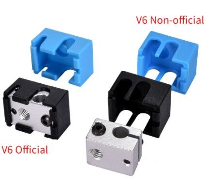

Már most szólok, hogy a linkelt leírásban 24V -os fűtőpatron van az igazi v6-oson. E3d-ék sárga vezetékkel árulják a 24V-ost és pirossal a 12V-ost. A tarantuala pro 24V-os.
A te v6 hotended 12V-os? Mert akkor a vele kapott fűtőpatronnak valószínűleg gondja lesz 24V-on. Szóval, ha passzol bele, akkor valsz át kell szerelned bele a gyári patront. Sőt, a ventilátorral is gond lesz, ha 12-est kötsz 24V-osra.
Amúgy amit vettél az eredeti e3d v6? Vagy csak drágán vettél egy kínai klónt?

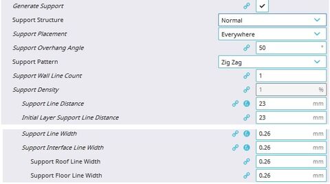

rengeteg állítási lehetőség van a supportnál (csak alapból rejtett), pl support z distance 0.1 mm alapból és elvileg jó kéne legyen. Az enable support roof is segíthet egyenletesebb felszítni létrehozni felette.
Amúgy, a hőmérő szenzort nem cserélted a nozzlenél, ugye? A gyári van még rajta? Csak azért kérdem, mert ha esetleg más fajta van, mint amilyenre gyárilag felkészítették a szoftverét, akkor félre mérhet. A szoftver is gyári még rajta, igaz?
Azért kérdem ezeket, mert rettentően furcsa, hogy vulcano jellegű hotenddel csak csökkentett tárgyhűtéssel tudsz nyomtatni és mindenféle gondod van. Közben meg pont, hogy nagyobb teljesítményű kéne legyen és inkább a lehűtés kellene legyen a kihívás, nem a felfűtés.

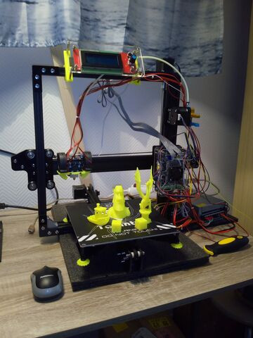

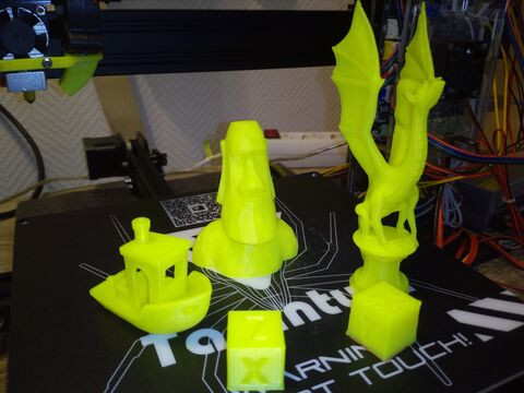

Ezeket a képeket a 2018as első nyomtatásaim után csináltam.
Azóta csináltam mindenféle upgradet. Akrilról fémre váltottam az elemeket, direct driveos lett bmg klónnal, előtte a titan klónt is használtam egy ideig. Üveg asztallapot is kapott fém asztal tartóval. Nameg skr 1.3 boardot és hr4988 után tmc2209-eket. Igazából nem lett óriási a különbség, csak halkabb, kiszámíthatóbb. De a váz merevítés és a nehezebb asztal miatt nagyobb lett a ghosting (túl vastag üveget vettem és ugye direct driveos lett). Mondjuk eleve eléggé nagy sebességen hajtottam mindig. Hotendből pedig v6 klónokat használok, mostanában all metallt. De az eredeti v5 klón szerelvényt mindenestől eltettem tartaléknak.
