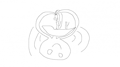

szalámissüti
Időközben több variáció is eszembe jutott, de egyelőre az első elképzelésemet mutatom:
A polipot itt találtam. Nem tudom, hogy fel lehet-e használni logónak, de jobbat nem találtam.
A betűtípusról viszont 100%-ig tudom, hogy felhasználható bármire.
(#385) crgriseus7: egy elsőre aranyosnak tűnő polip, ami valójában egy szörnyeteg?

#382
Polipot több helyen láttam már felbukkanni 3d nyomtatásban, pl az octoprint is egy aranyos polipot használ logónak, esetleg sokaknak utánérzésnek tűnne.
lord.lakli
szalámissüti
#382
A polipos logó szerintem jópofa lenne.
Érdemes egyszerre a 3D-s kép és az alatta lévő szöveges elérhetőség ugyanarra? Esetleg csak a szöveges rész maradna? -

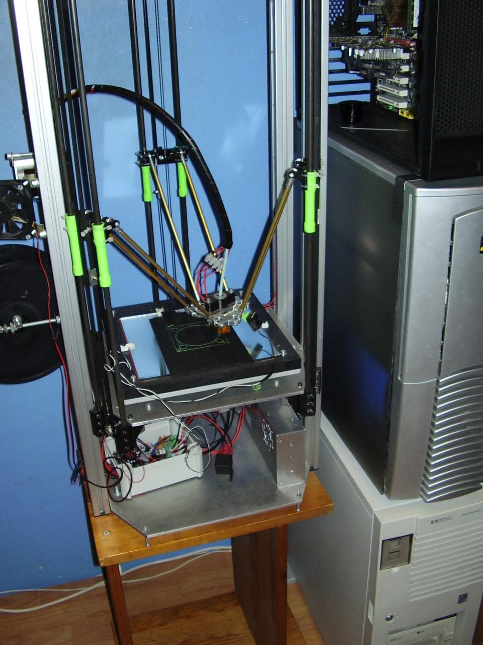

szalámissüti
#360
Pofás, ha jól látom teljesen megszabadultál a lineáris vezetékektől. Hasonlón agyaltam, bár más megközelítésben (mármint megszabadulni a lineáris vezetékektől). Ha beválik valószínüleg egy vevőtök már lesz ;D
Den
Jó videó, a s,ic3rrel a fickó is azt tapasztalta amit én. Mechanikai hibának tűnő felületi hobák, amik egy másik szofrvertel eltűnnek. [link]

szalámissüti
#360
Nagyon ígéretes!

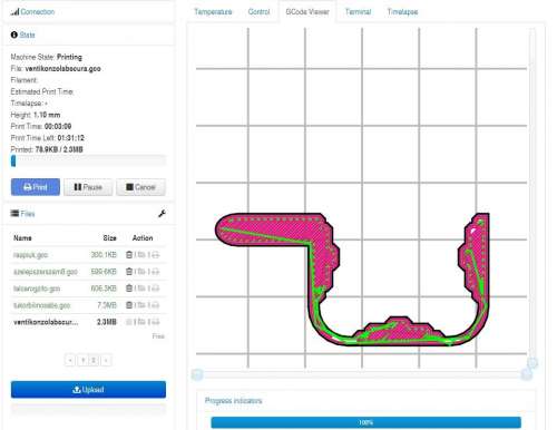

Újabb tapasztalataim a cura-val. Hétvégén kinyomtattam egy komplex tárgyat cura-val generált kóddal. Olyan minősége lett, hogy a pofám leszakadt. Mintha egy másik nyomtatón készült volnaa, nem akartam elhinni. Hihetetlenül sokat számít a szoftver.
Megfigyeltem az egyik trükkjét. Azt már korábban írtam, hogy sokkal kevesebb átállást csinál, nem ugrál össze-vissza a rétegen, stb...
Viszont ha mégis át kell pozícionálni egy másik helyre a fejet és nem tud közben kitöltést vagy körvonalat nyomtatni, igyekszik a nyomtatott felületen belül maradni, nem lép ki a "térbe", olyan helyen mozog, ahol utána vagy kitöltés lesz, vagy körvonal, vagy satírozás. Csináltam egy skrínshotot:
A zöld vonalak jelzik az "utazást", amikor nem nyomtat, csak átáll.
Két hibát is találtam. A kitöltés atányát szerintem nem jól számolja. 20 százaléknál csak vékony kis rácsot csinál, ami szerintem a felület kb 10 százalékát teszi ki, és szilárdsága elhanyagolható. A flow rate csak egy helyen állítható, ezzel nyomtat mindenhol. Slicerben lehet külön kitöltésre és körvonalra, kitöltésnél többet adtam meg, hogy jó vastag csíkokat húzzon.
A másik, hogy a slicer úgy kezdte a nyomtatást, hogy előbb felfűtötte az asztalt, majd minden tengelyt nullara állított, de úgy hogy az z-t egy picit lejjebb engedi, és onnan emeli nullára, így kiveszi a menetes orsó és az anya kottyanását.
A cura viszont először mindent nullára állít utána felemeli a fejet vagy két centire és akkor kezd fűteni. Mikor mindent fetlfűtött akkor beáll az asztal közepére és közbe ereszti a fejet nullára, Így viszont benne marad az orsó és anya játéka a renszerben, ami ugyan minimális de az első réteg tapadasa szempontjából számíthat, úgyhogy ezt kompenzálni fogom.

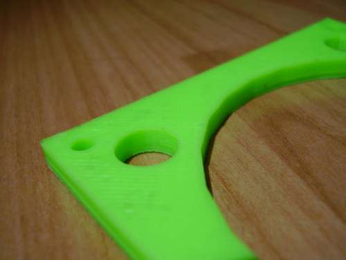

szalámissüti
#329
képen olyan, mintha fából lenne
#331: tudom, hogy nem az, csak olyan.

Na szóval... korábban említettem, hogy terveztem egy 3D nyomtatót. Közben újrarajzoltam kb. 4szer, de most végre eljutottam oda, hogy nyomtatom cuccot. Úgyhogy kezdetnek itt az első kép az egyik alkatrészről (csodás minőségű fényképezővel):
Illetve pár technikai paraméter:
Maximális munkadarab méret: (DIAM)180mm*200mm
Minimális rétegvastagság (kalkulált nem mért): <50mikron
Nozzle átmérő: 0.35-0.5mm
Filament: 1.75mm-szinte bármi, bármely gyártótól
Extruder típusa: single/bowden (spéci technológiás, sok bosszúságtól fogja megóvni az embert)
Tömeg (kalkulált): <5kg
Ismétlési pontosság (elméleti): 2mikron (
vettem a bátorságot, és úgy számoltam, ahogy a piaci szereplők)
Ár: ezt nem merem leírni, de ha minden jól megy, akkor (kickstarteren) 100.000Ft alatt lesz
Vezérlés: Mega2560+ramps1.4-szokásos (majd szeretnék egy komolyabb megoldást is, de egyelőre ez fér bele az árba)
Opcionális: Fűtött printbed, mini-viki lcd, full metal hotend, fejlettebb controller (a szokásos opciók)
Táp: 12V 5A (vagy nagyobb, ha szükséges)
Nyomtatási sebesség: gyors lesz
Majd ha kész a proto, lemérem.Még tervezek néhány finomságot, de amíg nem biztos hogy meg lehet csinálni emberi áron, addig nem írom le.

Üdv Urak! Kossel Mini-t épített itt valaki? Nézegetem már egy ideje, gondolkodom rajta, hogy az lesz a jövő évi projektem...
szalámissüti
Azért nézd meg, hogy az excl vat. Tehát kb 850$ a teljes ára. Bár még így is elég jó. Amire figyeljetek, hogy a 4, és 2 mikron pozicionálási értékek elméletiek, és a valóságban ettől lényeges eltérés lesz (bár szabad szemmel úgysem látod). Illetve arra is figyelni kell, hogy ezzel a kialakítással lehet hogy z tengely csere lesz elég hamar sok használat mellett.
