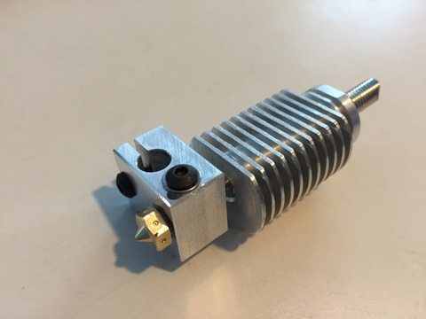

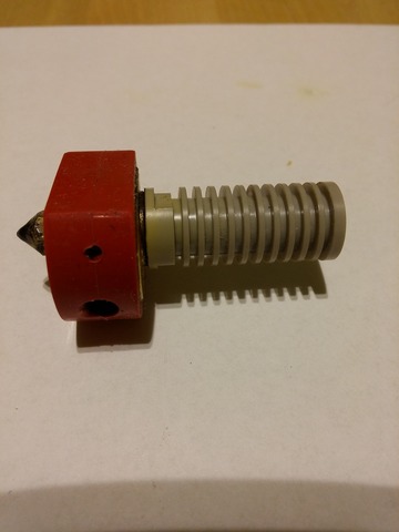

Műanyagból van a fej felső része,és emiatt nincs hűtése mint az alumínium hűtőbordás fejeknek.
Könnyebben el tud dugulni emiatt mert sokkal nagyobb részen van megolvadva a nyomtatószál (nem csak a fejben olvad).
A száltovábbítóját viszont nagyon jól megcsinálták a Craftbotnak ,erős masszív szerkezet.Inkább egy E3DV6-os fejre cseréld le.

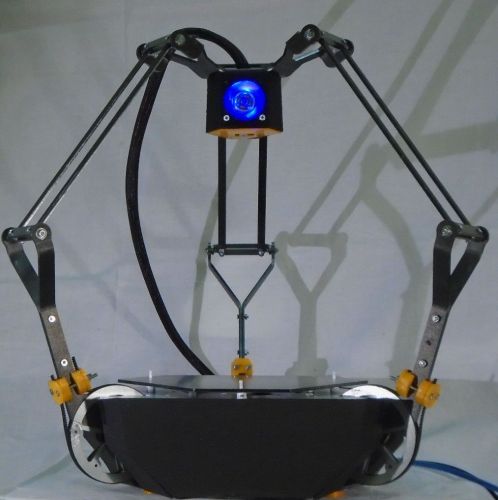

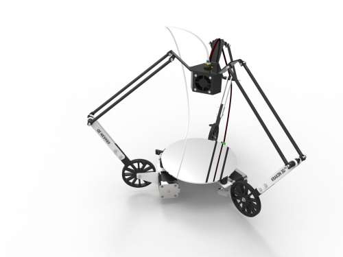

De ahhoz nem egy teljesen körbeforgatható gömbcsuklós fej kéne hogy az érintésérzékelőt minden irányba be lehessen állítani?
Vagy a deltának a x,y,z tengely vezérlését teljesen át kéne hangolni hozzá, mert alap esetben a fej mindig vízszintesen mozog , de neked ez nem jó, mert az kéne hogy bármely irányból tudjon tapintani, de akkor se tudná nagy szögben megdönteni a fejet. -

A sima nyomtatóknál egyszerű a kalibrálás, a deltáknál viszont elég nehéz jól bekalibrálni, mert itt szoftveresen is be kell állítani, nem csak manuálisan az asztalt állítva.
Pl egy Prusa I3-at 15-20 perc alatt be lehet állítani.
Egy deltával akár napokig lehet játszani mire tökéletes lesz. -
