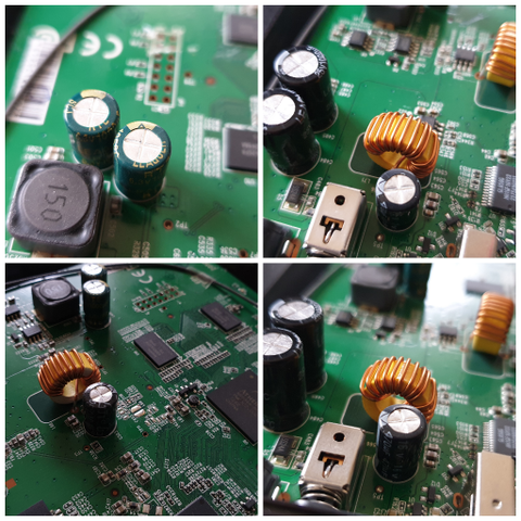

#73249
TÁP csere, inkább, kiszáradhattak a kondenzátorok, ezt te is ellenőrizheted, ha szétszeded. Filléres megoldás, ha az. Ha van mérőműszered, mérd meg a kijövő üresjárati feszültséget, ha kevesebb, mint a névleges feszültsége (ami rá van írva), akkor esélyes, hogy az elektrolit kondenzátorok cseréje után működni fog (ha a táp miatt van a hiba).
