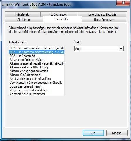

Annyi lenne még a kérdésem, hogy mivel a jelenlegi notim kártyája (intel 5100) csak 150Mbps-ot tud fogadni de azt 2.4 és 5GHz-en is, így amíg nincs ennél gyorsabb eszközöm ennél a notinál itthon addig elég ha a routert is úgy állitom be, hogy csak 20MHz-en sugározzon? Ha jól sejtem felesleges lenne neki 300Mbps ugye?

Intel Wifi Link 5100 AGN tipusú kártya van a notimban, és a leírásnál van 2,4GHz meg 5,2GHz-es beállítási lehetőség.. Akkor ezek szerint ez is szereti a dual band-et?! Jó lenne, mert nálunk itt annyi wifi van a panelban, hogy néha bekavar a többi sztem eléggé, akármelyik kevésbé telített channel-t is próbáltam használni.
Valami homályzónában lakunk szerintem, mert itt a telefonoknak se nagyon jó vétele, minden ismerős megjegyzi h ha nálunk van szakadozik és nem érti a másik felet akivel beszél.. Lehet h van itt valami átjátszó állomás vagy nem tom, először engem is szétcseszett az ideg, de már kezdem megszokni..

"ellenoldali milyenség függvénye, hogy melyik miként kapcsolódik, 2.4 vagy 5 gigahertz tartományban."
ezek szerint a laptopom draft-n-es 150-es kártyája semmiképp nem tudna profitálni jelenleg az 5GHz-es sávból de még ha 300-as lenne akkor sem ugye?! Az újabb notikban se nagyon jellemző h dual band képes wifi kártyát raknak beléjük gondolom, max cserélni lehet utólag, jól sejtem?! Hát, aztán meg lassan itt az ac szabvány, ami még rohadt drága.. De a fejlődés sose áll meg!
Kroni1
Értem köszi! És akkor ez tudja egyszerre mindkét frekvencián küldeni az adatot a noti felé, vagy választhatok, hogy 2.4 vagy 5Ghz-en használom..
Hogy lehet kalkulálni amugy a dolgot? Gondolom a 100Mbps az elméleti érték, tehát valósan kevesebbet tud, de a netnél is elméleti az 50Mbit, így ezek szerint még pont jó lehet gondolom. A 120megáshoz viszont már mindenképp gigabites port illik?!
