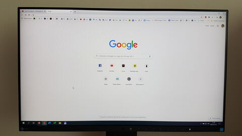

Kedves Fórumtársak!
Ma vettem át a futártól egy EIZO FlexScan EV2450-BK monitort.Szép a kép, ami el is várható egy top gyártótól, de lehetséges, hogy sikerült egy hibás példányt kifognom. Bal és jobb oldalon foltos sáv látható, ami világos (fehér) háttér mellett szembetűnő.
Reset-et már csináltam.
Gyári CD-t nem bontottam ki. Esetleg azzal kell operálnom?
Laptop → dokkoló → DisplayPort a jel út. (Próbáltam D-SUB-on is, az eredmény ugyanaz volt.)
Monitor beállítások: User 1,
Auto EcoView, EcoView optimizer2, EcoView sense: on
Fényerő: 13, Kontraszt: 50, 6500K, Gamma 2.2, 1920x1080, fH: 67,5 kHz, fV: 59,9 Hz, fD: 148,2 MHz
Készítettem egy fotót mobillal, remélem látható az, amiről írtam:
[Nagyobb felbontásban]Szerintetek ez mi?
*Hiba vagy beállítás probléma?
Megjegyzés:
70 cm-ről nézem a monitort. Ami érdekes, hogy ha nem középről nézem, hanem odahajolok a bal széléhez, akkor szemből már nem látható bal oldalt ez a foltos rész. Ennek az IPS panelnek 178°/178° a betekintési szöge. Középről nézve nem lehet több a szög, mint kb. 30 fok. Ezért kizárnám azt, hogy a betekintési szög miatt áll fenn ez a "látvány". Egyedül a DICOM profilban (amikor nagy a fényáram) nem annyira szembetűnő ez a foltos rész, minden más esetben zavaró, pláne amióta "rá áll" a szemem.*Hiba esetén 14 napom van arra, hogy indoklás nélkül elálljak a vásárlástól.
Válaszaitokat köszönettel várom. -
