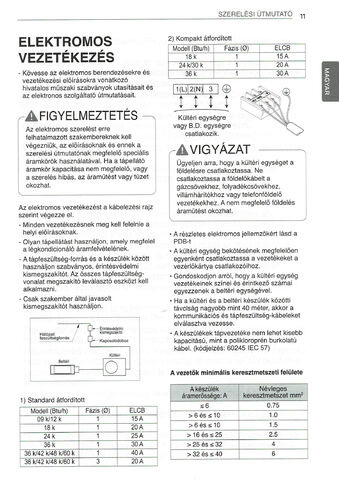

Ilyesmi panelban vagyunk csak az 60nm és arra számolj hogy két 15cm beton falat is kell majd fúratnod ami megdobja a szerelés díjat. Nekem egyébként az 5,27méteres falon van a képeden a kanapéval szemben és ha nyitom a kétszárnyas ajtót akkor még a bejárati ajtónál is érezni a hűvöset
3,5kW klíma turbó módban kér kb. 1200-1250wattot így egy sima 1,5mm2 réz vezeték C13 kismegszakítóval is bőven elég neki de kérheted villásdugósra és bedugod konnektorba
