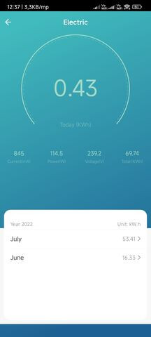

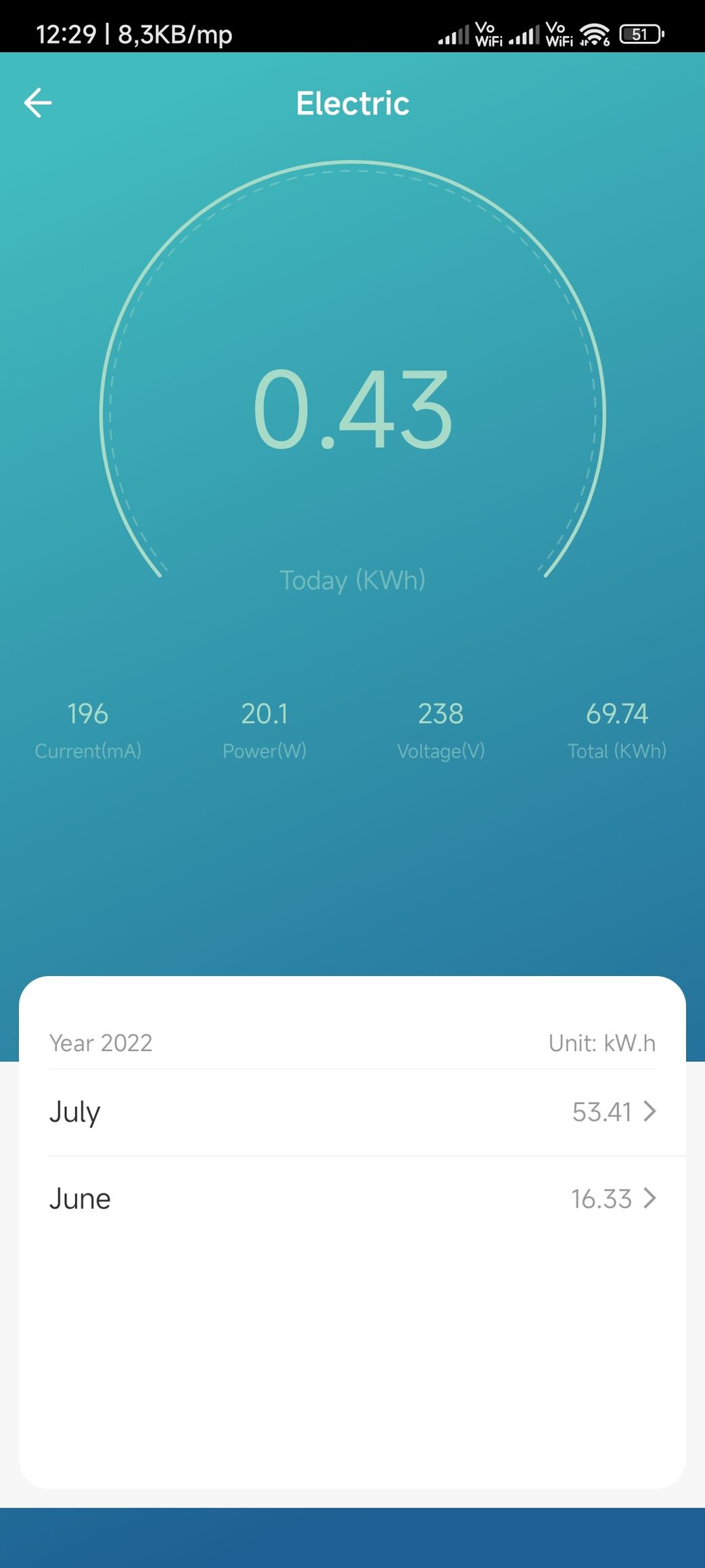

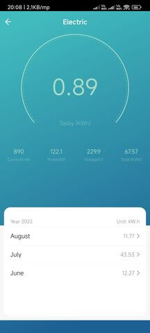

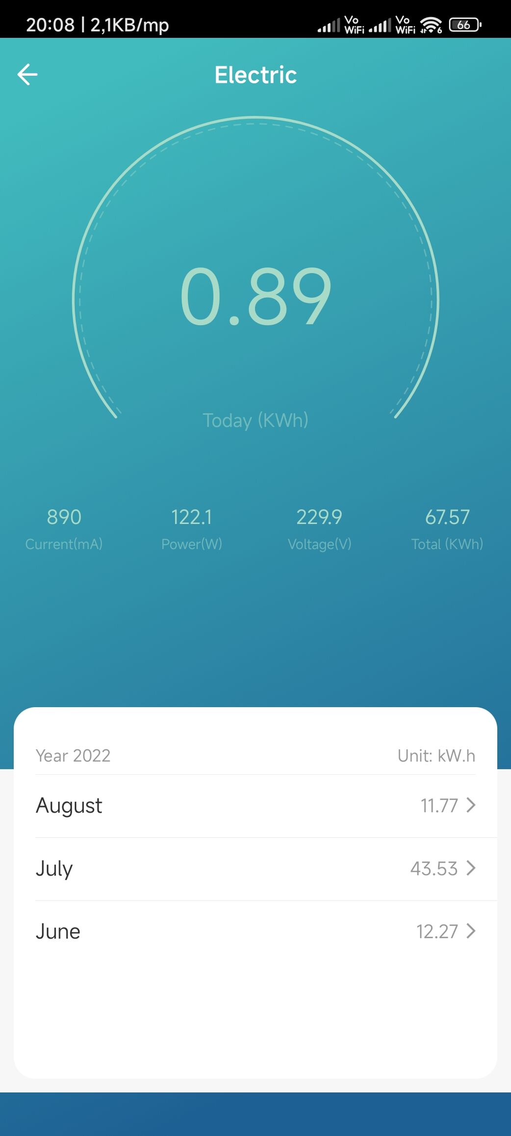

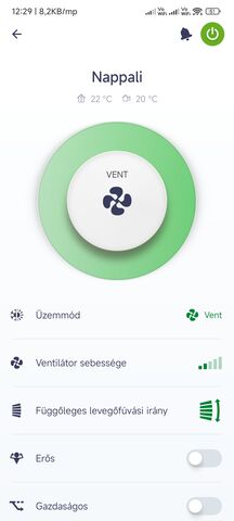

2014-ben előző lakásomba szereltettem windyékkel 2 db daikin klímát. Ez volt az a típus, ami félig-meddig gree volt. Mindkettő 3,5-es volt, az egyik egy nagyobb nappaliba ment, a másik viszont 8 nm2-es hálóba. Full jó volt, mert ha jól emlékszem, 0,4 vagy 0,5-ig tudott visszaszabályozni.
Aszi123 #59964 üzenetére
Volt már DAIKIN-ed valaha?
Ha ilyen baromságokat beszélsz hogy 1300W a minimuma, akkor vegyél egyet és teszteld, mielőtt ilyen ökörségeket beszélsz!
Most jelenleg 122W al teker csak, és nem, nem csak a beltéri ventije megy!
Mivel olyat nem is tud ha hűtés módra teszed!És nem 26.fokra hűtök, mint itt 1esek, hanem 21-22.re, most épp 21,7 van.
Az 1ik 2,5KW Sensira-m nekem is 14m2 szobába van, és köszöni szépen jól van nem kapcsolgat ki-be!
