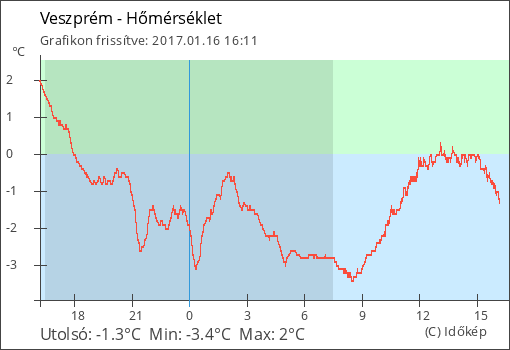

Mértem ma egyet, 12:46 - 16:12 között, szinte konstans nulla fok volt kint ( katt a hőfok grafikonhoz ). Ezalatt 1,3kWh fogyott, tehát ha jól számolok, akkor 379W-os átlagot ment a légkondi (a kerekítési maximum hiba esetén 408W). Leolvasztás nem volt (bár már kijött nálad, hogy ez igazából nem számít), 21 fok + ECO mód volt bekapcsolva, gyak. egész télen így megy.

No, ez korrekt és szép mérés volt!
Nekem Leca van a kisszobában, de csak estefelé van bekapcsolva, napközben a nagyszobában az LTCA, illetve a kettő közötti sparhelt dolgozik oda is. Érdekes módon a kisszoba így sem hűl ki, langyos van. Én nem mértem ki, de nyilván az eredményeid magukért beszélnek. Nekem csak próba volt -21°C külsőnél. Hát szegény Leca fagytalanítani akart (?)! , majd elindult sokszor, de semmi. LTCA pedig tette a dolgát. Fogyasztást akkor kellett volna mérni, lehet akkor már nem a szokásos lett volna, de inkább beüzemeltem a kandallókat.
