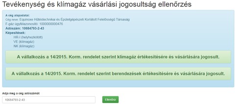

Sziasztok! Az jelent valamit, ha egy cég/e.v. nincs fent az mkik honlapján hogyha tevékenységnek beállítom a a 4322 víz-gáz-fűtés és légkondicionálást ?
Erre gondolok -

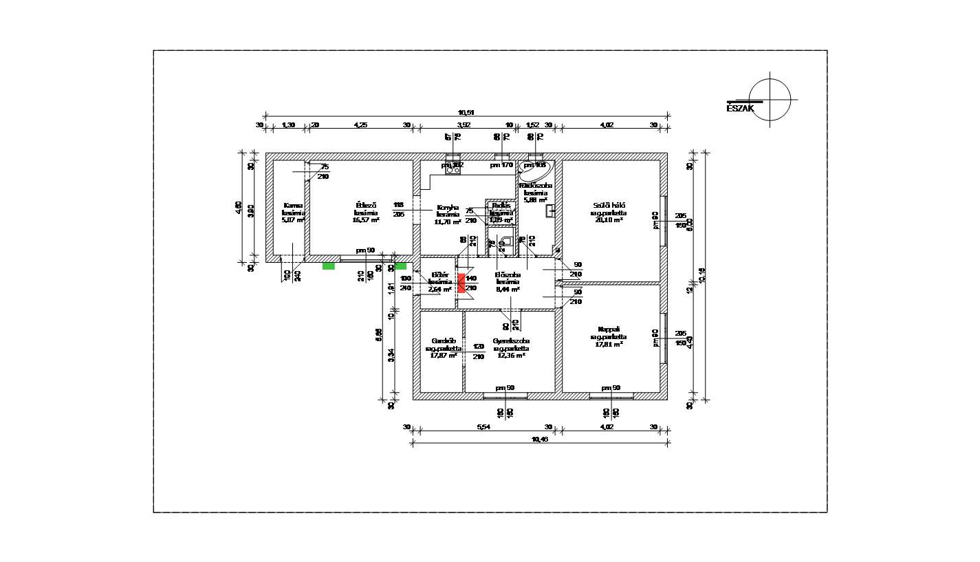

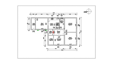

Vhogy így nézne ki a dolog. Pirossal jelöltem ahova rakná a beltérit zölddel a kültéri lehetséges helyeit.
Laikusként nekem tetszik az elrendezés, mármint, hogy így be tudná fújni a szobába és a nappaliba is a levegőt, ha esetleg nem elég akkor még mindig berakhatunk még egyet később. Így h egy kell lehet beruházok egy japánba a kisebb meg lesz egy kínai mondjuk.

Nekem ezeket a céget ajánlották: Butenkov vagy Equinoxe vagy Freon valamelyik a 3 közül
Hol tudom megsasolni, hogy melyik van bejegyezve ? Köszi előre is. -
