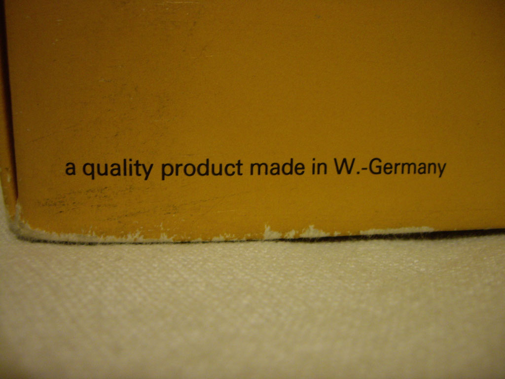

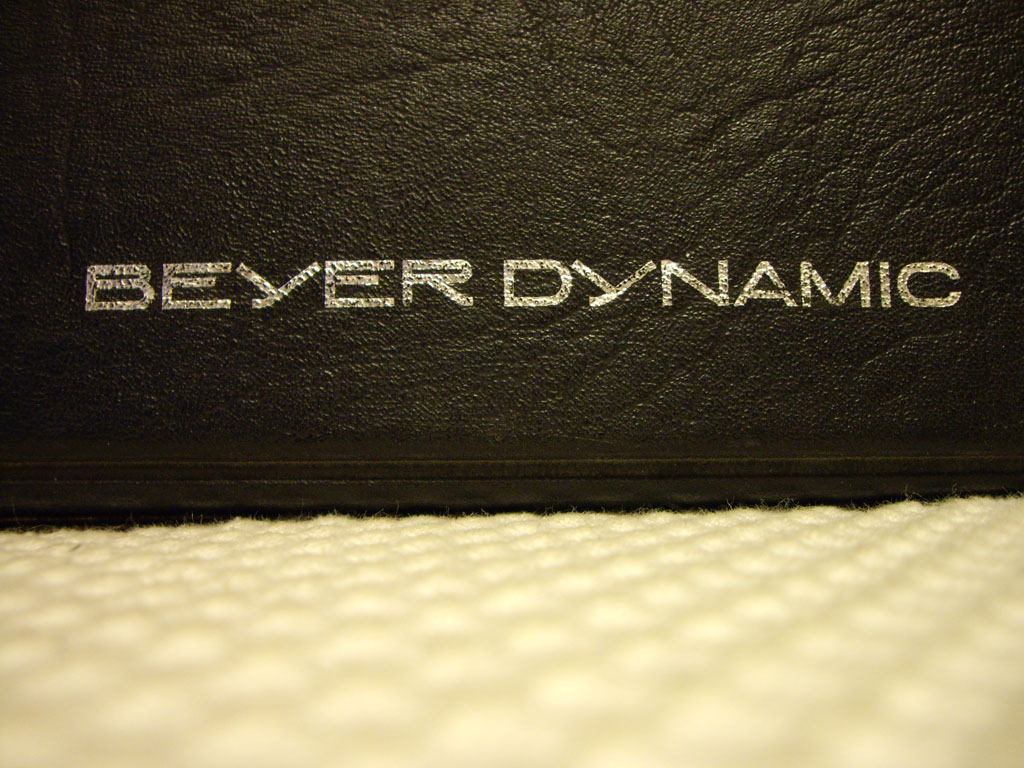

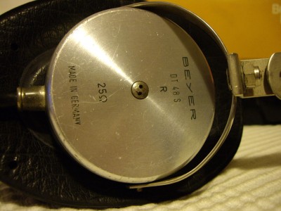

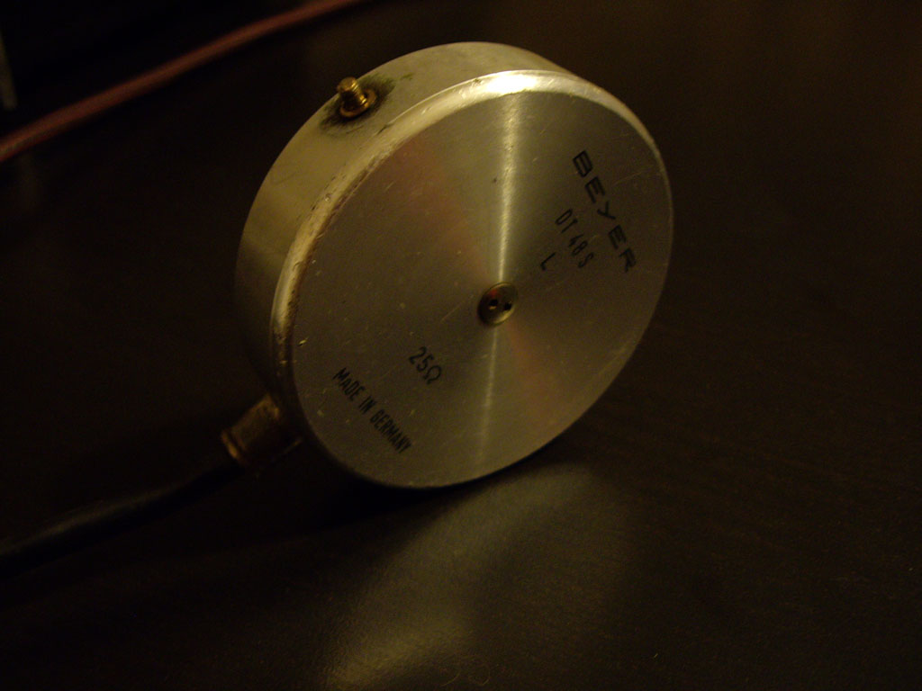

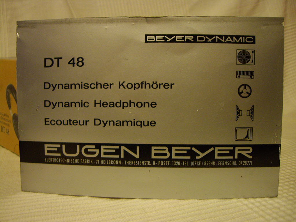

Írok pár sort még róla, legyen róla emlék, hogy ilyen is volt.
(Keresőhöz: Eugen Beyer DT48S)

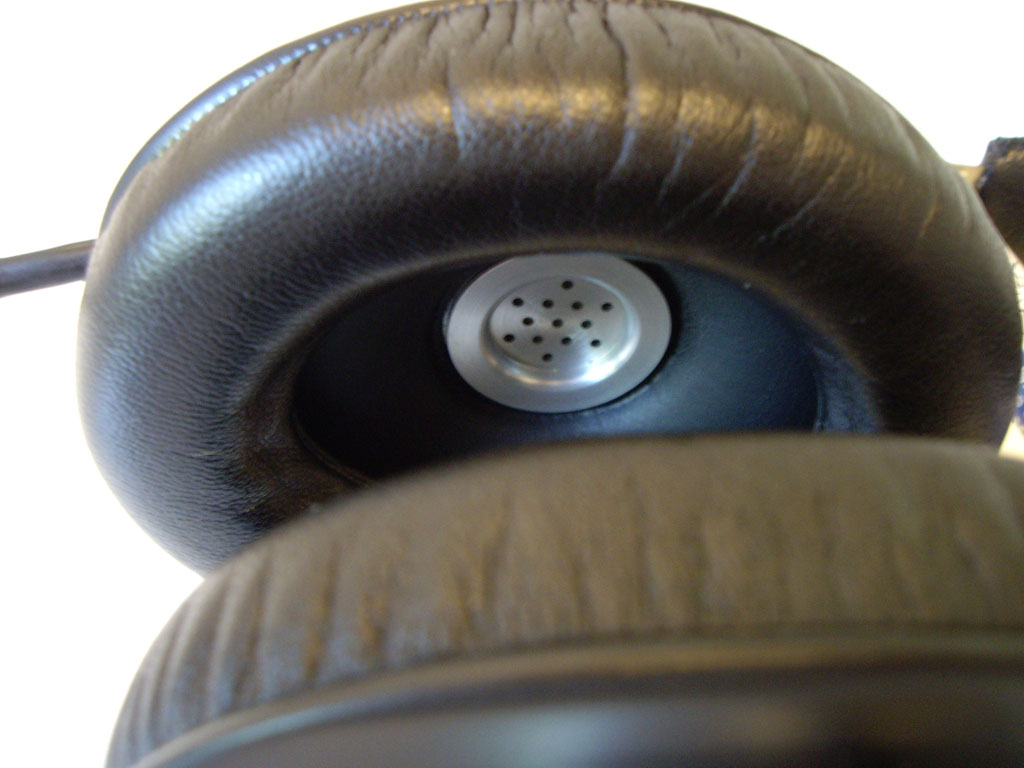

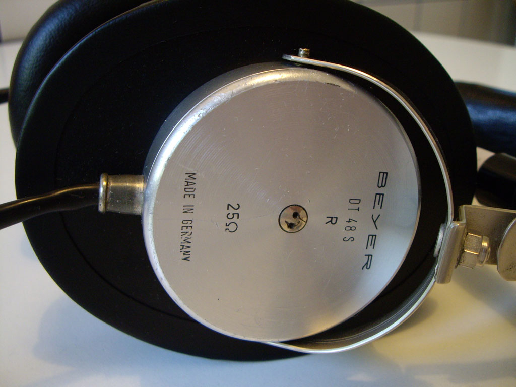

A fejes feltehetően valamikor 68' és '75 között készülhetett, ez volt az S sorozat 'silver erája' a többi fekete házú volt. A 'S' típust nagyon régóta nem árulják tudomásom szerint. Az eredeti DT48-at 1937-ben készítette el Eugen Beyer. Kereskedelmi forgalomba 1950-ben került, (egyes források szerint '51) mint első sztereó fejhallgató. A nagy eltelt időkülönbség a háborúnak köszönhető.
Mint korábban említettem rögtön stúdió minőségűre sikerült.
Az 50'-es években Eugen elkészítette a DT48 NAGRA-t, ami legendásra sikerült és aukciókon, ha felbukkan aranyáron mérik természetesen. A világ legjobb fejhallgatói közé sorolják.
A NAGRA régebben, de manapság is etalon a highendben. A svájci cég igen magas precizitású, kvalitású audio eszközöket készít.Mellékágként megemlítem, hogy a Sennheiser első fejhallgatója a szintén legendás HD414 csupán 68'-ban került piacra. Ez volt az első nyitott, sztereó fejhallgató. Érdekesség, hogy annak a felfedezése, hogy a nyitott fejesek jobban szólnak csupán
véletlen volt. Fritz egyik beosztottja a laborban unalmában azzal szórakozott, hogy kilyuggatta egy zárt fejes hátulját, megnézni mi történik a hanggal...
Furcsa, hogy az AKG is ugyanezt állítja a K-50-el kacsolatban... ez '59-es.A DT48-on nincs műanyag, nem használtak ragasztót. Mindent csavarok, pántok, precíz illesztések tartanak össze. Szétszedni így igen nagy kaland, és nem is ajánlják, mert tapasztalatlan kéz csak rombolni tud benne. Érdekessége, hogy a diafragma és a mágnes külön van egymástól - többek között ezért nem érdemes szétszedni.

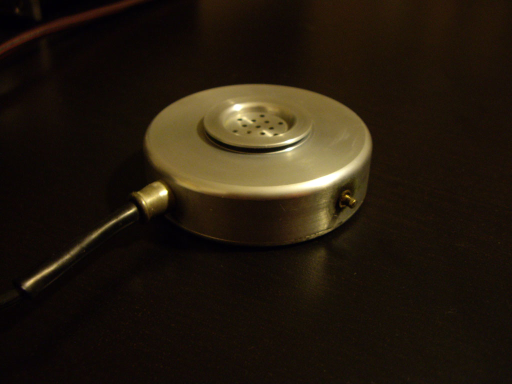

A membrán alumíniumból van. A ferrit mágnes igen erős benne, már elég messziről taszítja egymást a két ház.
A hangja, mint írtam a szigetelésen, a fültől való távolságon és a kialakult kamrán múlik a hangszóró előtt. Minden apró változtatás nagy hatással van a hangra.Az 'E' párnájával sokat javult a kényelem, így már egy órát is tudom bármilyen probléma nélkül viselni. A szorítóerő hatalmas, és ez esszenciális a szigetelés miatt.
A pára a nagy hőmérséklet-különbség miatt fém részeken azonnal lecsapódik így pár percenként le kell venni megtörölgetni.A hangjától nagyon féltem az AKG K160 után, hogy ez is borzalmasan tompa, életlen, nazális, visszhangos és sávkorlátolt lesz, mint egy laptophangszóró.
Az új párnával meglepetésemre teljesen jól szól... sőt.Az utolsó hangok szinusszal vizsgálódás után úgy tűnik 40-45Hz körül hagyják el a membránt alul. 80Hz körül pedig van egy durva ugrás. A mélyei nem mozgatnak túl sok levegőt, de képesek nyomást előállítani tökéletes szigetelés mellett. A basszus jól kontrollált és egész jó textúrákat kap, amíg hallani belőle valamit.
A középtartomány egyértelműen az erőssége. Az ének és a vokál nagyon agresszív és rendkívül tiszta, mindig kiemelkedik a háttérből, bármilyen zenét hallgatok.
A közép tetején, magas alján 6kHz körül van egy igen durva süllyesztés a frekimenetben. Ez a magasak tisztaságán és a transzparencián igen sokat ront. Nem tudom a párna miatt alakul e ez így, de eq-val segítve 6kHz-en rajta 5-6dB-elt a probléma megoldódik és minden kitisztul. Felül is jól kiterjesztett.
Teljesen vad eq toszogtatásra is különösebb torzítás nélkül reagál. A forrás hamarabb kezdett el zavarba jönni mindig.
A tere kicsi, mind a mélysége, szélessége is, de pl. a Gradomnál nagyobb.
Az iemekhez hasonló szigetelése miatt a külvilágot alig hallani benne.
Az összkép így igen tetszetős számomra. A PortaPronál szerintem nagyságrendekkel tisztább és jobb technikailag én személy szerint az Alessandro MS1 köré helyezném a hangját objektívan nézve... -

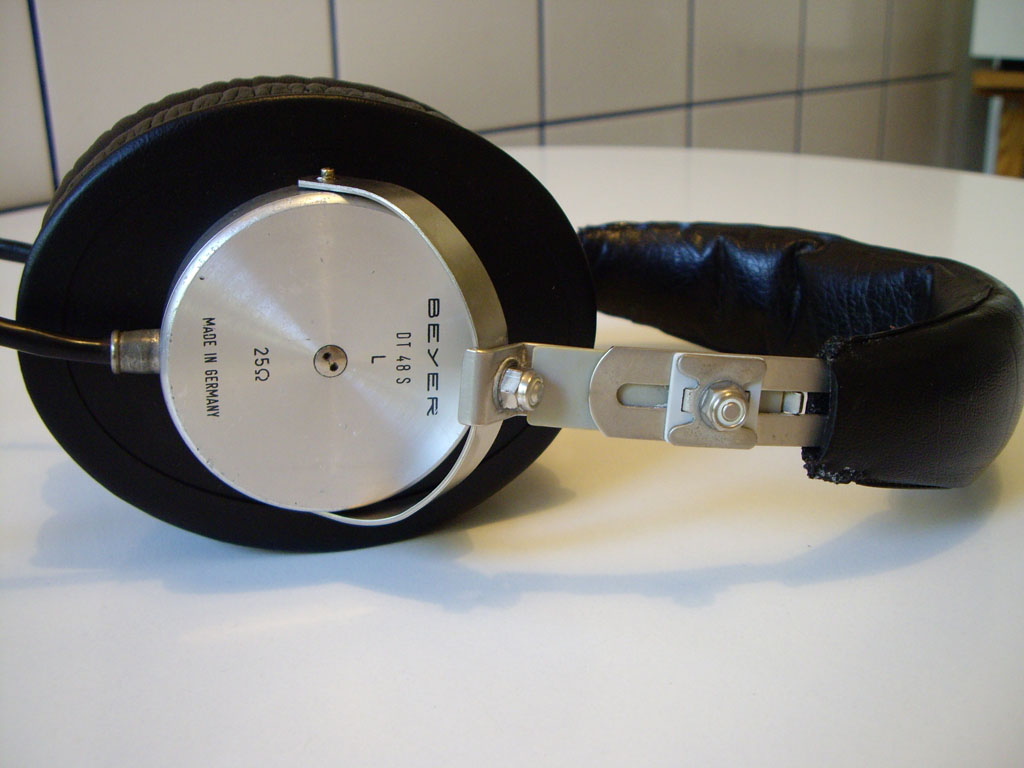

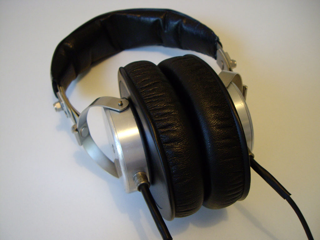

Így néz ki a kb. 40 éves DT48S pár óra suvickolás és az új E párna után.
Utólag is köszi szakibának a tippet a párnához, -ég és föld a különbség- fi:zi'knek meg a beszerzését. Így már tényleg teljesen versenyképes a hangja is, minden a szigetelésen múlik és a párna által létrehozott zárt kamra méretén és alakján.Megdöbbentő, hogy az 50'-es évek óta 'csak' ennyi a fejlődés a hangtechnikában...

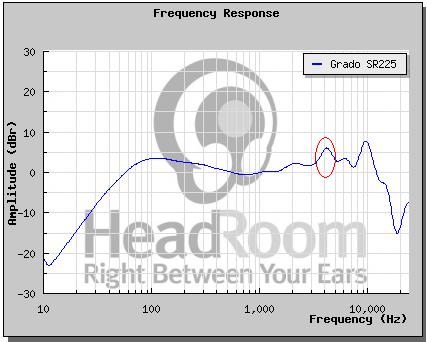

Annyit mondtam, hogy az SR225 és 225i között gyakorlatilag kozmetikai különbségek vannak csupán.
A lányok és a vokál pedig a 4kHz-nél lévő emelés miatt érződhetnek sziszegősnek egyes felvételeken.baluka26: Engem az se érdekel, ha a Holdon gyártják, csak akkor írják rá azt. Tulajdonképpen USA-ban készül, mert ott szerelik össze és ellenőrzik, szóval ebben semmilyen habiszti nincs, ha így vesszük.
Korábban pedig csak arra próbáltam rávilágítani, hogy mennyire hasonlóak. -

A 225i-hez is ugyanez van.
Nem csináltak azzal semmit. A kábel lett vastagabb meg a hátsó légkamra lett más alakú, de ez túlnyomóan csak esztétikai, meg rezgéscsökkentő szerepet tölthet be. Frekimenetben nem történt változás.
Ennyi a sima meg az i-k között a különbség.
Bónusz különleges ábra : O : link
